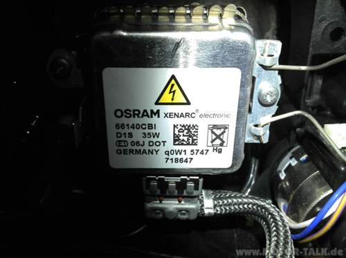

So, also ich habe nun auch das Problem mit einem defekten Brenner auf der Beifahrerseite. Diesen will ich nun austauschen. Jetzt stellt sich mir natürlich die Frage, welcher Brenner verbaut ist. Ich will aber nun nicht erst den kompletten Scheinwerfer ausbauen um nachzusehen, sondern wollte euch fragen ob ich mich auf die Beschriftung auf dem Scheinwerfergehäuse verlassen kann. Und zwar steht auf der Vorderseite des Scheinwerfers geschrieben:
D1S or H7
Ist es also zu 100% eine D1S Brenner oder könnte es rein theoretisch auch ein D2S Brenner sein. Wenn nicht, dann würde ich mir die D1S im Internet bestellen. Wenn ja, dann muss ich das Teil doch mal ausbauen und nachschauen.

Auf meinen Brennern steht 66144CBI und die kamen in originaler Osram-Verpackung.
Genauso wie es im Online-Katalog von Osram steht.
hab lichtex mal ne mail geschrieben :
Hallo lichtex_de,
kann es sein das ich die falschen brenner bekommen habe ??? keine original verpackung und denn steht auf den brennern als modell 66140 cbi ... und nich wie in der beschreibung 66144 cbi ....
mfg tim
und als antwort kam zurück :
Umverpackung konnte ja auch weiß sein,
das wichtigste iset CBI am End das heißt COOL BLUE Intense,
dass ist ein Bezeichnung für die 5000K Lampe.
Mit freundlichen Grüßen
Alex Manuel
LICHTEX.de
naja ich weiß ja nich warum sollte er die in ne andere packung tun ?
irgendwie sind die dinger nach 8 betriebsstunden immernoch hammer gelb... ;C
