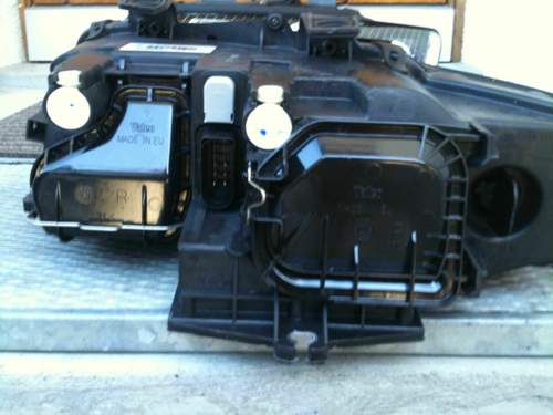

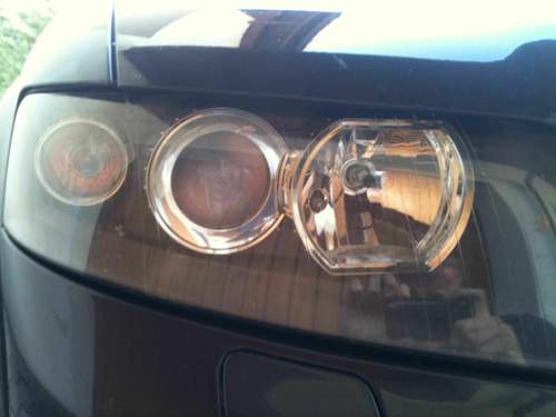

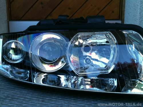

hallo rainer
ich hab die SW gekauft und nun bei mir...
folgendes: kannst du dir bitte mal meine bilder anschauen..
bild 1:
meine bisherigen SW
bild 2:
meine neuen.. was anders ist: die standlichbirne ist oben und bei bild 1 ist sie auf der seite; beim durchmesser der xenonlinse bin ich mir nicht sicher was den durchmesser betrifft ob diese gleich gross sind... was aber denke ich noch logish ist, dass bei den neuen vorne die fläche verspiegelt ist und bei meinen bisherigen diese fläche schwarz ist... kann dass sein, dass das schwarz das licht schluckt?
bild3:
von hinten sieht der neue total anders aus als mein bisheriger... dieser hat nur klappen mein bisheriger hatte alles verschraubt und mit einer silbernen platte versehen...
bild4:
das problem ich hatte bisher ds1 brenner und dieser anschluss !? keine ahnung was das ist... :S ist das der nachfolger oder der vorgänger? auf bild 5 siehst du, dass oben steht für halogen h7 und xenon d1s brenner verbaut werden müssen... aber die d1s die ich bisher hatte sahen total anders aus vom anschluss her... dazu wieso steht da denn halogen sind dies keine xenon SW?
ich hab zu diesen SW leider keine passenden brennern bei mir und schau jetzt mal was ich mache ob ich neue brenner für diesen SW kaufe und dann diesen montiere...
danke für deine hilfe
gruss aus der schweiz
alex

Das sind die normalen Halogenscheinwerfer, da hast du leider die falschen erwischt!
uff da habe ich aber verloren... weisst du was die etwa wert haben? und wie der anschluss heisst für die brenner?
Brenner sind da keine verbaut. Sind ganz normal H7 Lampen fürs Abblendlicht!
Ich denke deine 300€ wirst du nicht mehr bekommen wenn du sie privat weiterverkaufen möchtest.
Kannst du Sie nicht an deinem Verkäufer zurückgeben?
nee keine chance privatverkauf... :( mhh hört sich schlecht an..
Hi alex,
was heißt Privatkauf? Hast Du sie über ebay? Wenn dort in der Auktion stand, dass es sich um Xenon-Scheinwerfer handelt, dann entsprechen die Scheinwerfer nicht dem, was in der Auktion stand. Somit würde ich den Verkäufer anschreiben und um Rücknahme auffordern. Wenn Du mit PayPal bezahlt hast, dann würde ich das Geld sofort zurück verlangen.
Wenn Du wieder Scheinwerfer suchst, dann schau nach BiXenon-SW. Deine SW sind nämlich solche. Den Schweinwerfer-Hintergrund in anthrazit hatten nur die S-Line-BiXenon-SW und die des S4. Diese werden mit D1S-Brennern für's Abblendlicht ausgestattet und mit H7 für's Fernlicht. Zusätzlich haben sie eine größere Linse. Innerhalb des Xenon-Moduls ist eine Klappe, die bei Fernlicht umklappt und so zusätzlich zu dem H7-Halogen-Fernlicht auch noch Fernlicht aus dem Xenon-Teil auswirft.
Dass auf den SW, die Du gekauft hast, Xenon und H7 drauf steht sagt nur, dass der gleiche SW auch mit Xenon verkauft wurde. Allerdings hat es da ein anderes Abblendlicht-Modul drin mit der Aufnahme für Xenon-Brenner. In dem viereckigen Gehäuseteil am SW-Boden sitzt dann das Xenon-Vorschaltgerät, was bei Deinen SW hinten im Deckel verschraubt ist. Das Gehäuse der SW ist aber das gleiche. Letztlich muss dann entweder auf dem Aufkleber oder auf der Scheibe vorne stehen, ob es sich um einen Xenon- oder um einen Halogen-SW handelt.
Deine gekauften kannst Du jedenfalls vergessen für Dein Auto. Tut mir leid für Dich.
