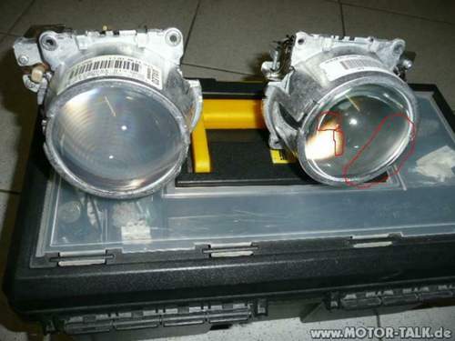

Wenn man den 3C Reflektor mit dem B6 vergleicht, dann sieht man schon einen gewaltigen Unterschied. Der B6 Reflektor ist unten bräunlich und er 3c Reflektor ist unten komplett verspiegelt. Hab leider nur ein B6 Reflektor fotografiert.
Moin!
ich muß sagen die Fotos erstaunen mich schon sehr. Interessant zu sehen, daß man meint über das gleiche zu sprechen, es in Wahrheit aber anders ist.
Meine Linsen sind längst nicht so milchig, wie die linken auf dem Bild. Sie sehen eher so aus, wie die vom Passat, und die empfinde ich auch nicht als klar. Klar ist für mich z.B. die Linse einer Lupe. Auch bei der Passatlinse ist auf der Rückseite diese Wellenform zu sehen, als wenn man einen Stein ins Wasser wirft. Auch sind meine Spiegelflächen rein Chrom/silber.
Erschreckend welche Unterschiede es in ein und dem selben Produkt gibt!

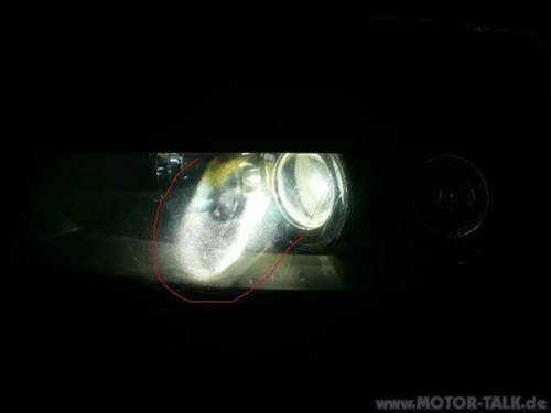

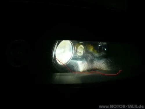

ich glaube wir haben uns ein wenig missverstanden. Mit milchig bezog ich mich auf den Linsenvergleich von mike555. Das meine Frau den SW unter großem Fluchen von innen geputzt hat ist richtig.😁  Eine klare Linse ist für mich z.B. eine Lupe. Aber davon ist für mein dafür halten die Linse vom Passat, und meine, auch noch ne Ecke weg. Die Linse vom Passat auf mike555 Pic erkenne ich wieder, so sieht meine auch aus. Da wo das Licht so schön in die Linse haut sieht man die Ringe von denen wir sprachen und etwas zur Mitte hin die vielen kleinen Sprenkel. Zum unteren rechten Rand sieht man wie auch diese Linse für meine Begriffe milchig wird. Das ist das was ich immer meinte, wenn ich von milchiger Linse sprach. (s. hierzu Pic Linse Passat B6)
Die Linse vom B6 auf mike555 Pic geht gar nicht. Die ist nicht milchig, die sieht aus als hätt die einer mit Küstennebel gefüllt. ...falls das Gesöff bekannt ist... 😁
Mit dem Licht an der Wand muß ich Dir Recht geben, jedoch auch wiedersprechen 😉

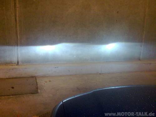

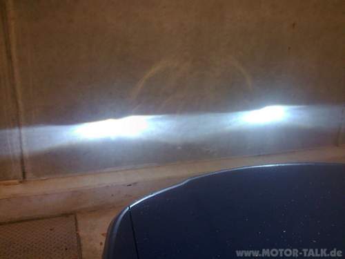

Habe mich heute als ich nach Hause kam in der TG einmal ca. 2m vor die Wand gestellt und einmal ca. 70cm und mal schnell zwei Pics gemacht. Leider mit meiner Handycam. Die kommt mit dem vielen Licht nicht so gut zurecht wie man sieht. Hab ja kein CamHandy wie Du😁 😁  Bei den 70cm sieht man in der Tat einen Halbkreis als Helldunkelgrenze. Bei dem 2m Abstand Pic sieht man viel Licht nach unten und zur Seite gehen. Es ist mehr als die Handycam und die graue Wand wiederspiegeln. ...ich muß mir mal eine weiß getünchte Wand suchen...
Wenn man den Bodenfliesen auf mike555 Pic mal unterstellt, daß sie 40cm x 40cm sind, so steht sein Fahrzeug ca. 150-170cm von der Wand weg. Also dient als Vergleich eher mein pic mit den 2m Abstand. Berücksichtig man nun, daß meine HandyCam das Lichtzentrum überproportional und die Verläufe li & re unterproportional hell wieder gibt, gleichen sich die beiden Bilder an.
Der von mir markierte Bereich in dem Passat-Licht-Pic bringt eh kein Licht auf die Straße (zu schwach) oder wenn dann ist dieser Teil der Starße, hinterm Lenkrad sitzend, eh noch nicht sichtbar.
Kurz um, bevor Du dem Kaufrausch verfällst, rate ich Dir erstmal zu prüfen, ob die Ts hast, wenn ja, ob Deine Linsen auch so klar sind, wie die vom Passat oder nicht, und ob Deine SWs bei ca. 1,5m Abstand auch so ein Licht an die Wand werfen wie bei mike555 der B6 SW.
Was ich mir mal nicht vorstellen kann, das sieht echt nicht gut aus, das Zentrum unter dem assym. Knick ist dunkler, als der Seitenverlauf, jeder H7 SW mit OSRAM NB drin bringt mehr Licht auf die Straße behaupte ich mal. Das Du, mike555, ein wahnsinns Aha-Elebnis hattest kann ich mir vorstellen. Ansich eine Frechheit, daß sowas die Fabrik verlassen hat und auch noch 1000€ Aufpreis gekostet hat.

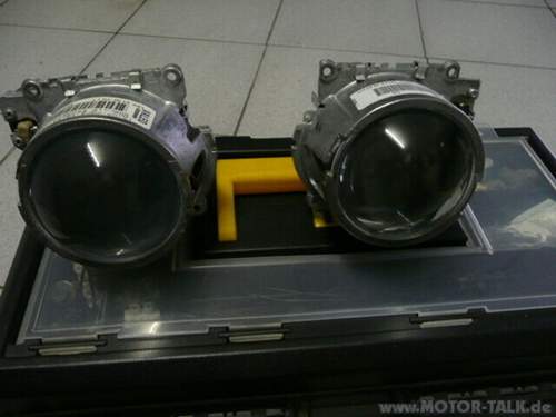

da kann ich dir widersprechen, was die milchigen Linsen angeht. Die Aufnahme war etwas ungünstig. Beide Linsen sind glasklar und beide Linsen haben diese Ringe, da hast du Recht. Das Trübe in der Linse ist beim B6 nur die Reflektion/Vergrößerung vom Reflektor. she. Bild, da sieht man es vielleicht etwas besser.
Der Abstand von der Wand in der Garage war etwa 2m. Ich habe heute noch ein Paar Bilder gemacht, Abstand ca. 3-4m vor der Betonwand und ca. 2m vor dem Garagentor. Vergleicht mal auch den Schatten in der SW-Scheibe li&re, was ich rot markiert habe. Meiner Meinung nach liegt es an der Geometrie der Reflektoren und das ist auch die Ursache für das schwache Licht bei mir.
Ich habe nächste Woche die Möglichkeit mal mit SW mit T zu vergleichen. Werde dann mal auch Bilder machen, dann kann man es direkt vergleichen. Wobei da noch die ersten originalen Brenner verbaut sind.

<p>Wat denn nu? Sind nun die alten Linsen vom B6 milchig, oder wie Rainer behauptet alle Linsen vom B6 (P und T Version) sind milchig. Oder jetzt gar keine im Vergl. zu den vom Passi. Also ich weiß, daß meine im Sinne der hier vorherrschenden Terminologie klar sind. Habe gestern auch nochmal von der Seite durch die konvexe, herausstehende Wölbung der Linse in den SW klar hindurch sehen können. Die leichte trübung von der ich immer spreche entsteht meiner Meinung nach von der leichten Sprenkelung auf der flachen Seite zum Brenner zugewand.</p>
<p>Wie meine Linsen von den alten SWs aussahen weiß ich leider nicht, hatte sie ja auch nur 3-4 Monate; und damals kannte ich Rainer auch noch nicht...😉</p>
<p> </p>
<p>'Tschuldigung falls ich mit dem milchig oder nicht etwas nerve.</p>
<p>Das Projektionsbild zwischen den Passi Linsen und denen vom B6 (beziehe mich hier auf meine) scheint anders zu sein. Wobei ich auch nochmal ein Pic von meinen SWs von der Abdeckung machen werde. Ein anderes Projektionsbild heißt für mich jedoch nicht gleich das eins besser oder schlechter ist. Licht kommt aus beiden anständig raus. Man müsste das mal im vergleich auf der Straße sehen. Mike555, Du kommst nicht zufällig aus Norddeutschalnd? 🙂</p>

mit milchig meine ich in erster Linie das Lichtbild an der Wand. Ich hatte ja meine SW bei der Reinigungsaktion auseinander, also den Projektor mittig auseinander gebaut und die Linse mit Glasreiniger gereinigt. Meine Linsen sind daher auch "klar", haben aber halt diese deutlichen Ringe. Diese Ringe hat der B7 nicht, der A3 nicht, der A6 nicht. Und auch bei BMW und DB habe ich bisher nur lupenreine Linsen gesehen. Der Passat hat auch Ringe, aber einen besseren Reflektor. Das Loch im Lichtfleck auf der "Streuscheibe" des B6 von Mike hat der Passat-Projektor jedenfalls nicht. Könnte mir vorstellen, dass der auch Ursache für das braune Loch im Lichtkegel an der Wand ist, dass ich ja auch mit dem alten SW hatte. Und dass ich auch bei einem Kollegen und auch bei CPK feststellen konnte. Der B7 von Gekko2 hatte dagegen eine wesentlich gleichmässigere Lichtverteilung an der Wand.
Im übrigen finde ich Bilder in 2m Abstand von der Wand nicht sehr aussagekräftig. Da sieht man meist tatsächlich nur einen ca. 20-30 cm (unterschiedlich) breiten Lichtstreifen. Selbst die asymetrischen Winkel kommen da nicht recht zur Geltung. Ab 5m wird das asymetrische Lichtbild erst deutlich. Wenn der Passat-Projektor aber schon in 2m Abstand die unteren 20-30cm vom Boden aus beleuchtet, dann ist das Licht, dass die B6-Projektoren definitv nicht produziert.
Bei Mike sieht man jedenfalls bei dem Foto vor der Wand links viel mehr Licht auf dem Boden, als vor dem rechten Scheinwerfer. Das ist schon auffällig. Und das auf herbstfeuchtem schwarzen Boden.
