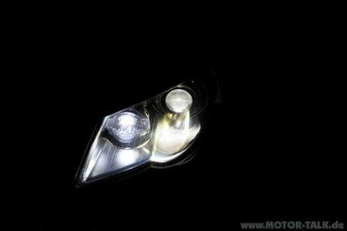

Und das sind die CBI nach 2 Stunden.
Img-1323
Ist das daneben irgendeine wilde >=8000k Standlichtbirne? Die fnde ich nämlich mal erstklassig, da dank dieser man nämlich sehen kann - da sie je nach Bild stark unterschiedlich blau ist - daß der Weißpunkt in der Kamera je nach Xenonbrenner unterschiedlich ist 😛
D.h. die Fotos sind schlimmstensfalls Fakes und bestensfalls von einem recht unbedarften Hobbyknipser geschossen.

Wie gesagt, die Bilder stammen nicht von mir, die habe ich in einem anderen Forum gesehen und mit Erlaubnis hier her kopiert. Und richtig, der Wagen ist ein Passat R36.
Dieser Fahrer hat alle 3 Brenner ausprobiert und diese Fotos eingestellt mit den Links, woher er die Brenner bezogen hat.

Ja bei mir ist es nur ein Feldweg der schmaler ist ansonsten aber auch links und rechts wiese und gebüsche. Aber ich kann mich auch noch erinnern das hier nochmal jemand ein ähnliches Bild gepostet hat. ICh glaub sogar das es "allesDiesel" war. Aber sicher bin ich mir nicht.
Wobei ich sagen muss das auf dem Bild die besagten 6000 er zwar eine gleichmäßige Farbverteilung haben diese warmweiße Farbe allerdings den CBIs ähnelt wie ich sie aus dem Mercedes meines Kumpels kenne.
