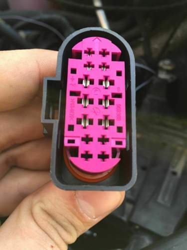

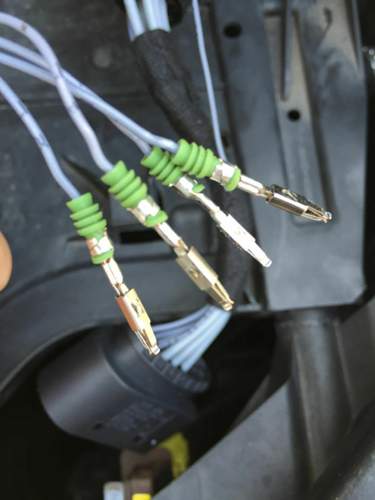

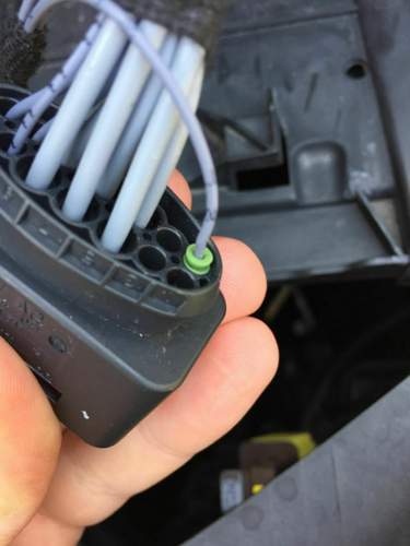

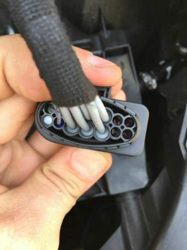

Bin gerade dabei xenon mit lwr nachzurüsten und hänge dabei die Kontakte von der LWR an den Bi-Xenon-Adaptern reinzuklemmen. Der Kontakt will einfach nicht den Stecker, egal welche Richtung man ihn dreht, er bleibt hängen. Hat jemand einen Tipp?
du hast nicht zufällig die Verriegelung des Steckers eingeschoben?
@spuerer schrieb am 12. April 2015 um 12:52:18 Uhr:
Wo ist denn an dem Stecker die Verriegelung? Innen ist nur ein orangener Dichtring o.ä.?
das rosa Teil kann man hoch runterschieben.
@spuerer schrieb am 12. April 2015 um 13:17:32 Uhr:
Vielen Dank für die konstruktive Antwort, das wars 🙂 Angenehenem Sonntag noch
