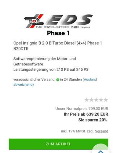

@Roadrunner 16V schrieb am 17. Feb. 2019 um 14:26:30 Uhr:
Vielleicht kannst Du ja mit der Getriebesoftware anfangen und dann berichten wie das in Kombination mit der Serien Motorsoftware fährt.
Wen meinst du?
Zitat von der EDS-Seite
"Alle Artikel sind sofern nicht anders angegeben im Bereich der StVZO nicht zugelassen.
Leistungsangaben sind ca. Angaben und können im Bereich der gesetzlich festgelegten Toleranz abweichen"
Zitat Ende.
Das würde mich davon abhalten und auf der Seite finde ich nicht die Getriebesoftware als Standalone.
Da werden dann schnell aus 245 PS auch wieder nur 232 😁
