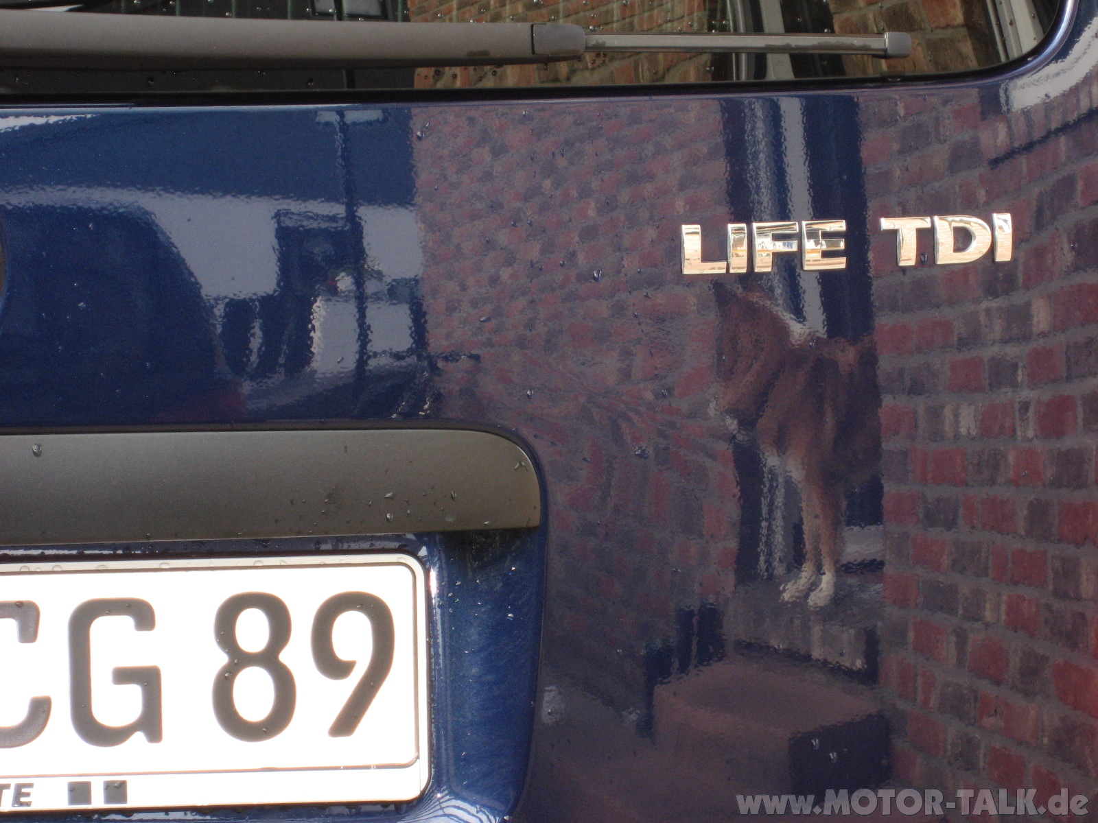

mein Caddy ist jetzt 2 Monate alt und zeigt an der Heckklappe Beulen. Diese haben sich an der Nummernschildvertiefung oben links und rechts gebildet ( jeweils seitlich an der Kunststoffleiste mit der Nummernschildbeleuchtung im Blech ).
VW behauptet, es handele sich um " falsches Bedienen " beim Schließen der Heckklappe. Wer hat ebenfalls Probleme dieser Art ? Bitte teilt mir Eure Erfahrungen mit.
Dieses verbreitete Caddyleiden ensteht gemäß VW durch unsachgemäßes Schließen der Heckklappe. Die soll ausschließlich am dafür vorgesehenen Griff zugedrückt werden, wer stattdessen am Kennzeichenträger drückt, hat früher oder später diese Dellen im Blech.

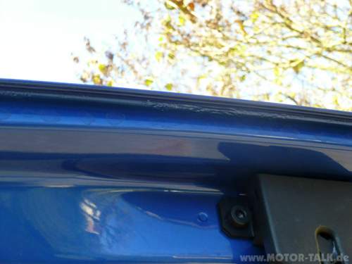

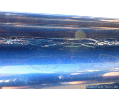

Hab heute nach Beulen an meiner Heckklappe geschaut. Dabei habe diese "Beulen" gefunden 😰
P1020276-k
P1020267

Ist das Rost?😕
Nee da wachsen Äpfel unterm Lack 🙄 😁

Jo denk schon, schau mal genau hin, es gammelt innen am Falz, ergo - da ist nix mehr zu retten, genau wie bei der Haube. Die Neulackierung betraf den Bereich um die Kennzeichenbeleuchtungsleiste 🙂.

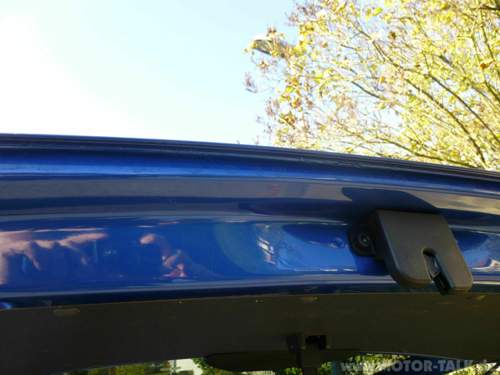

Theoretisch sollte da die Durchrostungsgarantie von 12 Jahren greifen, es rostet ja von innen nach aussen. Bild 1 ist mit dem Heckklappenschloss, konnte die 2 Fotos auch erst nicht richtig zuordnen.

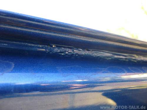

Ich hab noch ein zwi Bilder angehängt. Die betroffene Stelle ist ca. 50cm breit. Bei mir wurde im Frühjahr die dritte Bremsleuchte getauscht, da die alte nur noch aus Spannungsrissen bestand. Ich vermute, dass es entweder davor oder danach in diesem Bereich eine Undichtigkeit gegeben hat.
An der Unterseite der Heckklappe befinden sich 2 Löcher, die zur Entwässerung dienen sollen. Sitzen die nicht an den jeweils tiefsten Positionen? Thema Rostvorsorge bzw. Konservierungsmittel sollte da doch innen aufgetragen sein, oder? Am Montag oder Dienstag werde ich mehr wissen. Da wird erstmal die Pappe vom Kofferaumdeckel entfernt, mal sehen wie es drinnen aussieht. Mein Serviceberater tut mir jetzt schon leid, der war gerade im Urlaub 🙄
