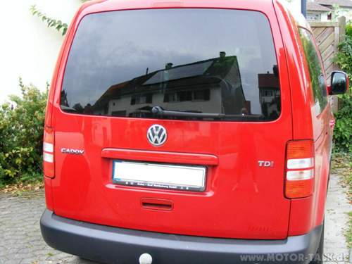

Hallo Leute,
mein Caddy ist jetzt 2 Monate alt und zeigt an der Heckklappe Beulen. Diese haben sich an der Nummernschildvertiefung oben links und rechts gebildet ( jeweils seitlich an der Kunststoffleiste mit der Nummernschildbeleuchtung im Blech ).
VW behauptet, es handele sich um " falsches Bedienen " beim Schließen der Heckklappe. Wer hat ebenfalls Probleme dieser Art ? Bitte teilt mir Eure Erfahrungen mit.
Dieses verbreitete Caddyleiden ensteht gemäß VW durch unsachgemäßes Schließen der Heckklappe. Die soll ausschließlich am dafür vorgesehenen Griff zugedrückt werden, wer stattdessen am Kennzeichenträger drückt, hat früher oder später diese Dellen im Blech.
