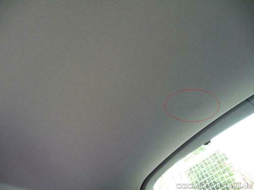

Hallo Zusammen ich habe die Beulen und bei 5 neuen Astras auch gesehen wer hat sie auch?

also ich habe meinen neuen Astra am 21.7. abgeholt. Heute ist mir beim Putzen im Innenraum auch so eine Beule im Dachhimmel aufgefallen, so in Höhe der hinteren Kopfstützen, wie auch auf einem Bild von martinobello. Man sieht sie gut, auch wenn man in den Rückspiegel schaut. Nicht so schön. Habe mal versucht zu "erfühlen" was drunter ist und sie probiert "rauszumassieren" indem ich mit einem Tuch drübergerieben habe. Ohne Erfolg. Wenn ich nun zum FOH gehe hält der mich doch für verrückt wenn ich das bemängele. Und wenn ich das rep. bekomme muß doch der ganze Dachhimmel raus, das kann bestimmt dauern und ist nicht billig. Ob ich das gemacht bekomme?

okei, anbei das bild wie es bei mir aussieht
Du hast wenigstens 2 das sieht aus wie die sein müssen :-(
An der Stelle habe ich auch 2 ganz leichte "Einbuchtungen". Aber nichts, was ich jetzt unbedingt reklamieren würde. Sieht an der Stelle nach 2 Fixierungen des Himmels aus.

Also bei mir ist nur auf der einen Seite (links) eine Beule, also müssen, dürfen oder sollen die auch nicht sein... Am Mo. fahr ich zum FOH. Mein Verkäufer hat mir schon gesagt, ich bezahle soviel Geld für ein Auto, da darf keine Beule im Dach o.ä. sein. Ich werde weiter berichten...

aber all die beulen die hier gepostet wurden, sind doch alle dieselben, resp. am selben ort. also "muss" das fast so sein, wird wohl wirklich mit der befestigung zu tun haben.

Ja bei mir sind die Beulen auch leicht zu sehen. Sind scheinbar 2 Befestigungsstellen im hinteren Bereich über dem Heckfenster.

An der gezeigten Stelle sind (vermutlich) nur zwei Clips die den Himmel etwas spannen. Möglicherweise kann der FOH etwas durch lösen und erneutes befestigen korrigieren (Clips mit größerer Höhe würden das vermutlich ausgleichen). An der Stelle sollte das nicht lange dauern, sofern Material vorhanden und Bestätigung das es so klappt vorausgesetzt. Es ist meiner Meinung nach aber nur ein optischer Mangel, keine funktionelle Einschränkung.
Größere Verwerfungen oder gar Knickfalten sind auf diese Art allerdings nicht behebbar, dazu muss der Himmel komplett ausgebaut werden (alle Griffe und Verkleidungen der A/B/C-Säulen lösen, Kofferraumluken-Verkleidung abbauen und natürlich Dachkonsolen und Innenraumleuchten herausnehmen).

Habe die genau gleichen 2 Beulen, wie von Cmon_ beschrieben und fotografiert.
Ohne diesen Thread wären sie mir aber überhaupt nicht aufgefallen...
