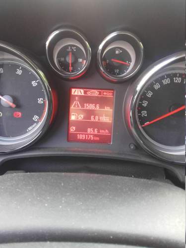

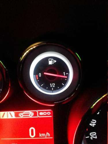

Die Tankuhr am A20DTR zeigt falsche Werte. Nach dem Volltanken steht der Zeiger etwa 1/8 unter Voll.

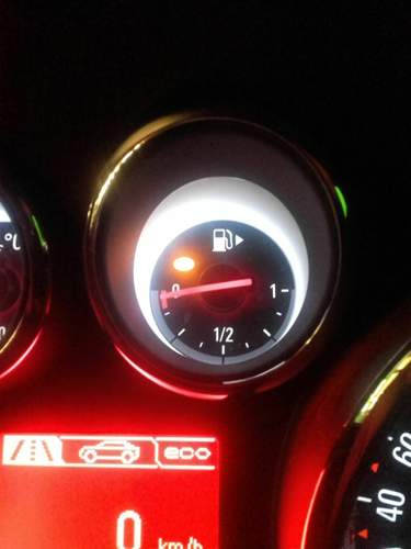

Tank leer gefahren, die Warnmeldungen wurden immer drastischer, am Ende haben nur 52 Liter in den Tank gepasst.
Meine Vermutung ist, dass die Tankuhr immer ungefähr 1/8 zu wenig anzeigt. Den Tacho würde ich eher ausschließen, sondern in Richtung Tankgeber gehen. Wie kann ich den prüfen? Ich würde den Tank leerfahren, das Gestänge per Hand bewegen, und die Widerstandswerte per Messgerät prüfen.
Hat jemand die tatsächlichen Widerstandswerte des Tankgebers? Ganz voll und ganz leer würde schon reichen.
Oder hat noch jemand andere Vorschläge?

Was ich nicht ganz verstehe: Du kannst dann Volltanken -> wie sieht es denn mit dem Verbrauch aus? Der passt?
Tank ist nicht defomiert und es gab auch kein saugendes Geräusch als du den Einfüllstutzen geöffnet hast (Entlüftung defekt -> Pumpe saugt den Tank zusammen)?
Grüße, Martin
... oder evtl. beim Tanken recht schräg gestanden?
Wo gibt's die Tanke
Sieht alles gut aus. Auch kein Zischen etc. Deswegen geht mein Verdacht ja zum Tankgeber.

Funktioniert der Zeigervollauschlag nach dem Zündungeinschalten?

Es passiert bei verschiedenen Tankstellen. Die Nadel war noch nie auf komplett voll, immer nur knapp über dem letzten Achtel. Voller Optimismus, dass ja noch einige Liter mehr reinpassen habe ich die Zapfpistole auch mal festgehalten und weiter getankt. Dann kam mir ein Schwall Kraftstoff entgegen geschwappt. Nein der Tank ist tatsächlich voll.
Ja tut es

Aber wie dem auch sei ,dann schau dir den Tankgeber an,dann wirste sehen ob der Geber einen vollauschlag schafft.
