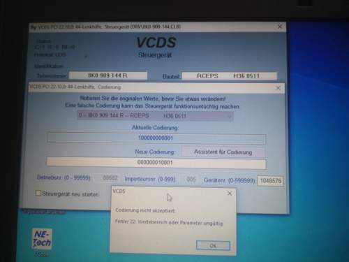

@Cooper75
mein DS funktionierte ja bis zum heutigen Update der Lenkung.
Dein DS ist aber nicht ab Werk,...wenn SVM Abgleich gemacht wurde gehen u.U. bzw. i.d.R. Codierte Sachen Verloren.
Wie du im Link gelesen hast geht ja dem Anschein nach nicht Mal eben so via VCDS Haken setzen und fertig,- "Hidden Menü - Charisma"
Ein SVM Abgleich wurde aber nicht gemacht.
Es wurde lediglich die neue SVM auf das Lenkungs Steuergerät 44 aufgespielt.
Ich war von Anfang bis Ende dabei, deshalb weiß ich was gemacht wurde.

Aber er schreibt doch er kann es nicht codieren. Wieso empfehlt ihr nun er soll es Codieren weil die Codierung weg ist seit dem Update 😕😁
@Cooper75 schrieb am 14. Dezember 2022 um 16:16:53 Uhr:
Keine Ahnung, mir ist nur aufgefallen das sich DS nicht mehr codieren läßt, obwohl es vor dem Update aktiviert war.
Hab DS im Sommer nachgerüstet.
Lies doch mal die letzten paar beiträge @drug2
Vielleicht findet sich da ein Hinweis....
Ja hab ich. Meine Aussage bleibt bestehen.
Er kann es nicht codieren und ihr empfehlt es zu codieren...HM hin oder her. Es geht ja um VCDS nicht ums HM.

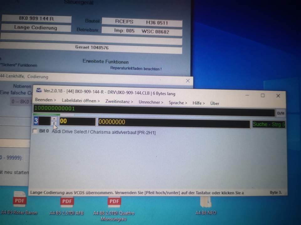

OK, - es wird erst die DS Codierung gemacht, jedoch in den Anleitungen die lange Codierung, danach die Freischaltung im HiddenMenü für das MMI,...
Cooper75 nutzt den Codier Assistent,...da steht im Text;
"Audi Drive Select / Charisma Aktiv/Verbaut (PR-2H1)"
https://img.motor-talk.de/KHIGiEEhir0ok9Nl.59.jpg
Pr Code 2H0 = Ohne Drive Select
Pr Code 2H1 = Drive Select
Eben wegen diesem Satz zum Charisma meine Vermutung das die Codierung nicht Funktioniert.
Also erst ins HiddenMenü,...dann Codier Assistent, Versuch wäre es wert.
Andere Ursache vielleicht wegen Veralteteter VCDS SW, kein OE Dongle, eventuell vorher den Access Code nicht Eingegeben,....
Anbei noch was:
https://www.motor-talk.de/.../...rungen-drive-select-t2593674.html?...

So Leute,
nun zum aktuellen Stand der Dinge :
War heute ca. 200Km unterwegs, 160Km davon auf der Autobahn und die Lenkung funktioniert nun so wie sie sollte.
Kein rastern mehr 🙂
Gestern Abend habe ich noch mein VCDS auf die aktuelle Version aktualisiert.
Heute den A4 ausgelesen, es wurden keine Fehler abgelegt.
Dann alle Codierungen inkl Hidden Menue von Anfang an durchgegangen, gleich wie bei einer erst Codierung von DS.
Es ist alles da außer eben Stg44 Byte 03 Bit 00.
Beim Codieren gleich wie gestern, Codierung wird nicht akzeptiert.
Es läßt sich eigentlich gar nichts codieren.
Hatte vor dem Update die Unterstützung für den Geradeauslauf deaktiviert, dachte es hilft etwas gegen das Rastern.
Geholfen hat es nix.
Wollte es heute wieder deaktivieren, ging aber nicht.
Bin nun mit meinem Latein am Ende, ich werde die Tage noch das VCDS von einem Freund ausprobieren, vielleicht geht es mit dem.
Ansonsten werde ich wohl über SVM das DS bei Audi aufspielen lassen müssen.
Dennoch vielen Dank für eure Hilfe 🙂
Lg aus der Steiermark

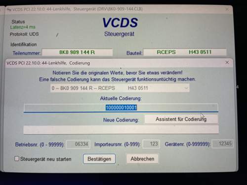

Hm… habe mal VCDS bei mir angeworfen und so sieht es bei mir aus mit DS nachträglich codiert. Siehe Bild mit der Codierung.
Bei dir scheinst du eine andere Codierung zu versuchen und da sagt er ja immer ungültiger Wertebereich.
Hast du dich im Steuergerät eingeloggt? Also vor dem codieren auf Zugriffsberechtigung?
Sieht man irgendwo welche SW Version bei mir Frau ist? Habe bei mir keine 5XX Version in den IDs der Lenkung finden können. Siehe Bild. Anscheinend wurde es aber einmal aktualisiert.
Edit - auf dem Bild dann doch gesehen. Es scheint die 511 bei mir installiert zu sein 😁

Versuch es mal mit dem alten Codierassistenten. Vielleicht gehts mit dem.
Hier die Anleitung zum Umstellen auf die alte Version:
https://forum.vcdspro.de/index.php?...
