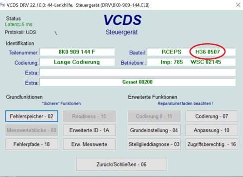

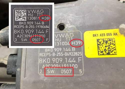

@Cooper75 @real_Base euer Bauteil hat den Index R, meiner Index F mit H36 0507
Was im VCDS im STG Lenkhilfe unter Bauteil steht müsste meine ich das Anzeigen was auch Verbaut ist, und nicht was Aktuell an Software Installiert ist,- in Bezug auf eure 0511 SW Version.
Beispiel Bild 1 und Bild 2
Bei mir Verbautes Bauteil sollte aus ende 2011 stammen, zuletzt 2017 Aktualisiert, steht jedoch noch die 0507

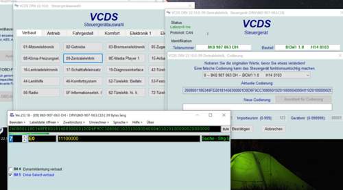

Hast Du auch im STG 09 Zentralelektrik DS Angewählt ?
Wie ich Gesehen habe ist das DSR bei meinem Aktiv.

Ja klar, im Stg 09 ist DS auch ausgewählt.
Bin gestern alle Codierungen durch gegangen,
alles vorhanden was da sein sollte (auch hidden menu).

DS heute erfolgreich Codiert mit dem VCDS eines Freundes.
Ging beim ersten mal mit Zugriffsberechtigung ohne Probleme durch.
Das verstehe wer will, obendrein war das nicht mal eine aktuelle Version (22.3.irgendwas).
Vielen Dank an alle die sich zahlreich meinem Problem angenommen haben.
