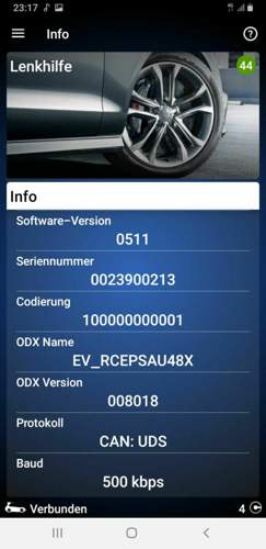

habe aktuell laut OBD Eleven diese Version drauf 0511..soll ja bereits aktuell sein oder?
DS leider noch nicht aktiv
TPI bezüglich dessen gabs ja auch, iwo. gelesen die aktuelle, am besten direkt ansprechen oder?

Ob das was weiterhilft weiß ich nicht, ist von meinem:
https://img.motor-talk.de/KD0a7OiYjXs5_6kX.59.jpg
EZ11/2012 mit Standard E-Lenkung.
Hab's 2017 draufspielen lassen, seitdem keine Probleme.
Hab noch Drive Select mit an Bord.

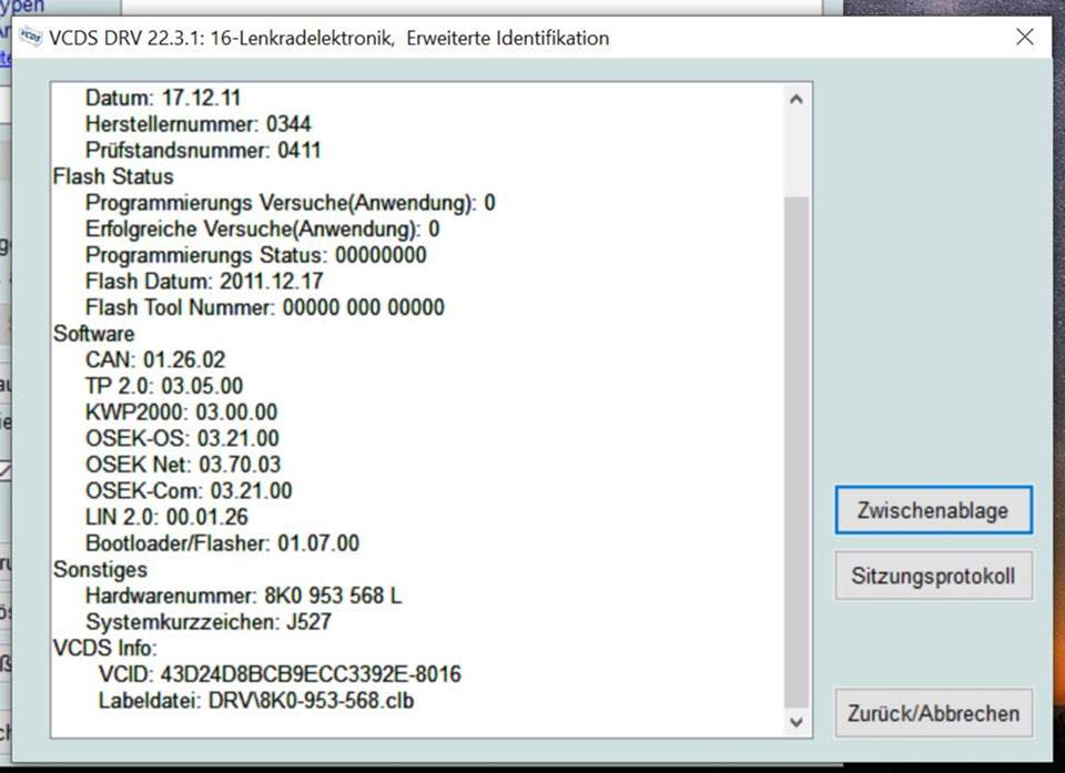

Adresse 16: Lenkradelektronik (J527) Labeldatei:. DRV\8K0-953-568.CLB
Teilenummer SW: 8R0 953 568 Q HW: 8R0 953 568 Q
Bauteil: Lenks.Modul H02 0171
Revision: 00000000 Seriennummer: 20120525000591
Codierung: 000036
Betriebsnr.: WSC 06325 000 00000
VCID: 4FA93D6E1E3340F705-801A
Bauteil: E221 - MFL H03 0003
Das ist meine verbaute Version, seit dem Aufspielen keine Probleme mehr.

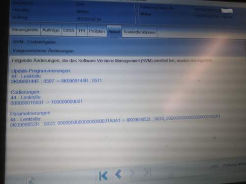

So Leute,
war heute beim 🙂 und hab die neue Software SVM 44A009 / SW 511 aufspielen lassen.
SW 507 war zuvor drauf.
12/2012 2.0TDI CGLC 6MS Quattro
245/40/18 Dunlop Winter Sport 5
Erstes Fazit:
Das Rastern scheint weg zu sein. Langgezogene Kurven lassen sich auch bei hohem Tempo (100 - 150Km/h) souverän und punktgenau mit nur einer Hand am Lenkrad durchfahren.
Das war vorher nicht möglich da man ständig am links / rechts nachkorrigieren war.
-mit beiden Händen am Volant.
Wir sich der Wagen nun bei Spurrillen und Gerade auslauf verhält muß sich noch zeigen.
Fürs erste bin ich wieder zufrieden, hoffe das bleibt so.

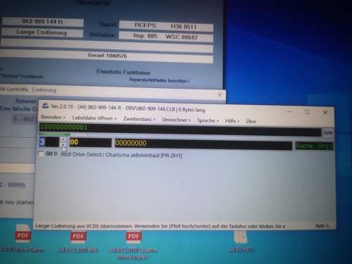

Spannend zu wissen wäre noch was da an der Codierung geändert wurde. So wie es aussieht wurde da ein Bit geshiftet (die zweite Zeile aus deinem Bild).
Keine Ahnung, mir ist nur aufgefallen das sich DS nicht mehr codieren läßt, obwohl es vor dem Update aktiviert war.
Hab DS im Sommer nachgerüstet.
Update mal dein VCDS. Aktuell ist 22.10
Vll gehts dann wieder. Wäre aber schon scheiße wenn das nicht mehr geht.
Funktioniert dein DS denn noch oder ist das jetzt deaktiviert seit dem Update??

mein DS funktionierte ja bis zum heutigen Update der Lenkung.
