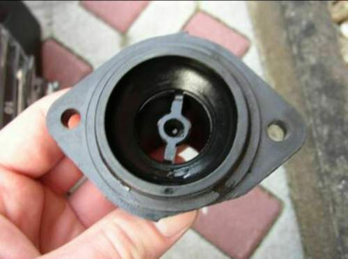

Guten Morgen zusammen.
Die Kühlflüssigkeitstemperatur von meinem Polo geht nie über 80 Grad.
Schwarzer und blauer Fühler sind neu.
Thermostat neu was erst bei 86 Grad öffnet
Und es war auch so, als die Außentemperaturen noch wärmer waren.
Habt ihr eine Idee, was es noch sein könnte?

Das Thermostatventil stützt sich bei manchen Motoren an einer Plastikbrücke im Thermostatdeckel ab.
Wenn die wegbricht, dann steht es immer offen.
Ob es die bei deinem Motor gibt musst du selber herausfinden. (siehe Foto)

Wird denn der komplette Kreislauf gleichmäßig warm oder wird zuerst der kleine Kreislauf richtig warm bevor der große warm wird?
Dürfte ja jetzt bei den Außentemparaturen leicht festzustellen sein.
Vielleicht auch mal die Kühlflüssigkei mit nem Thermometer messen.
Die Frage ist auch wie genau die Anzeige im Kombiinstrument ist.
Mein Thermostat öffnet bei 84Grad, es werden etwas über 90 angezeigt.
Der Ventilator springt laut Anzeige bei 100 Grad an und kühlt dann alles wieder auf 90 Grad (Anzeige) runter.
