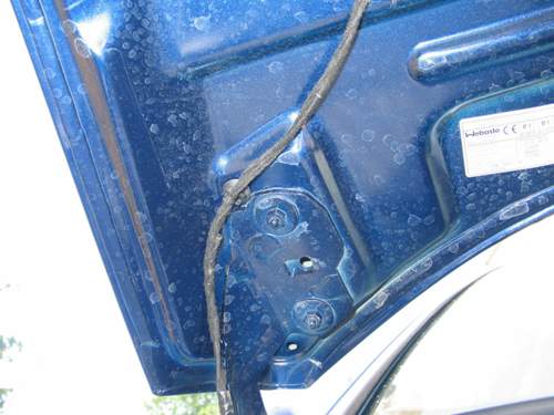

Hab mir vor drei Monaten meinen ersten Ford Mondeo gekauft, nun habe ich festgestellt das der Motor recht lange braucht um warm zu werden, erst nach ca. 10 km Landstraße erreicht er grad so die Temperatur, das heißt Anzeige mitte.
Hatte ein Tag ein Ford Kuga von meinem Bruder gefahren und der war schon nach 2-4km schon auf Betriebstemperatur bei gleicher Außentemperatur
Beim letzten Reifenwechsel hab ich gesehen dass unten rechts ein Abgasrohr zu sehen ist, ist es die Standheizung???
Habe den Vorbesitzer kontaktiert, er wisse auch nichts von einer Standheizung.
Könnte es sein dass die Standheizung als Zuheizer funktioniert, und diese defekt ist.
Bj. 2016. 2.0l 150 PS Diesel
Vielleicht kann mir jemand weiterhelfen!!!

@BANDITMAN schrieb am 6. Oktober 2019 um 21:47:58 Uhr:
Hab im Motorraum nachgeschaut, rechts in Fahrtrichtung sind mehrere Schläuche zugeführt auf einem ist ein kleines Schild angebracht Webasto, ist doch normalerweise ein Herstellers für Standheizungen.
Steht auf dem Schild nur Webasto oder noch andere Angaben?
Bei einer Standheizung sollte auch ein richtiges Typenschild im Motorraum zu finden sein.

Nun bin ich dahinter gekommen.
Gestern gab es den ersten Frost und siehe da, die Webasto Heizung ist nach Motorstart angesprungen, also doch Diesel Motorzuheizer
Ja hört man auch wenn der Motor läuft, wie so ne kleine Düsenturbine hört sich das an.
Wunderlich halt nur dass sie entgegen der Aussagen oben nur als Zuheizer funktioniert und im Menu keine Standheizung zu finden ist.
