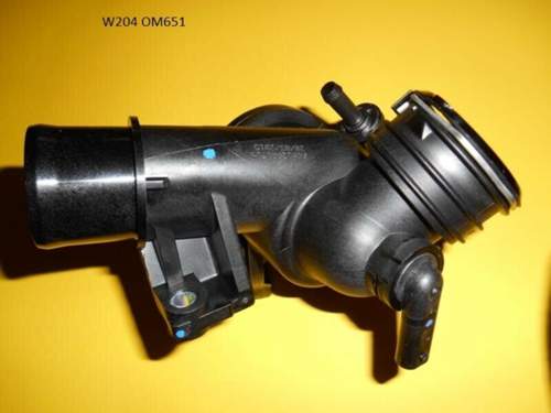

Bei mir ist das Thermostat in Ordnung. Nach 20 km werden die 90 Grad erreicht. Nach 15 km sind 80 erreicht und das Thermostat ist noch zu. Schuld daran ist der hohe Wirkungsgrad des Motors. Weiß jemand wie hoch der ist?
@tdianzug schrieb am 2. Februar 2018 um 10:19:57 Uhr:
Erstmal kommt es drauf an was man für einen Motor drin hat, beim OM 651 wird die Kühlmittelpumpe wärend der Ersten Meter sogar Pneumatisch abgeschaltet. (Bei Kälte)
Ja ich hab den om 651 mit 136 PS. Ok mit der abschaltung wusste ich auch nicht. Weiß jemand ab wiw viel Grad?

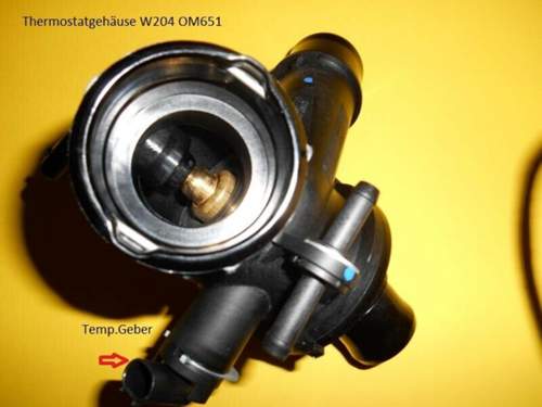

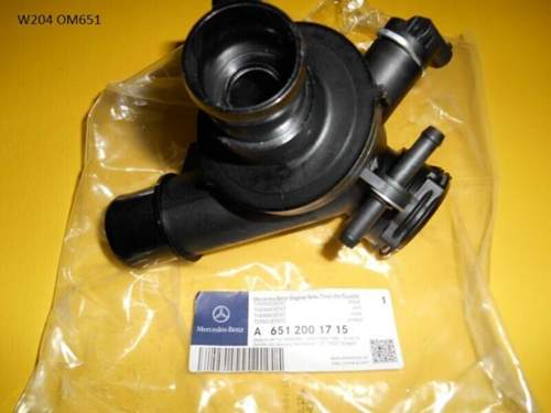

Ein Thermostat von BEHR (TI 31 92) für unseren S204 BJ2009 bekomme ich in der bekannten Bucht für unter 25 Euro.
Kann man da bedenkenlos zuschlagen wenn die Ware neu und original verpackt ist oder muss man sich Sorgen machen wegen Fälschungen?
Wenn der Motor auf 60-70 Grad ist, kann man den Kühlwasserschlauch anfassen, er ist warm aber nicht kalt.
Ich vermute das Thermostat schließt nicht richtig, so dass der Motor nicht auf volle Temperatur kommt.
Den Wechsel will ich demnächst angehen...Würdet ihr bei 9 Jahren Fahrzeugalter die Kühlflüssigkeit bei der Gelegenheit wechseln? MB schreibt im Serviceplan nach 15 Jahren.

Das stimmt nicht! Der Motor wird vielleicht langsamer heiß, aber das Thermostat ist darauf ausgelegt, bei ca. 90 Grad zu öffnen. Das heißt Motor soll sogar diese Temperatur erreichen, damit das Öl optimale Schmierfähigkeit erreicht. Wenn der Motor nicht 90 Grad erreicht, stimmt mit dem Kühlsystem etwas nicht. Vermutlich ist das Thermostat offen oder öffnet zu früh. Das hat aber nichts mit dem Wirkungsgrad zu tun.
@MrBenz1 schrieb am 1. April 2018 um 23:04:35 Uhr:
Bei mir (C220 CDI BlueEfficiency) steigt die Temperatur nach 2-3km auf 60 Grad und nach ca. 10km (innerorts) auf 100-110 Grad.Wenn der Motor heiß ist, liegt die Temperatur bei mir immer bei ca 110 Grad. Ist das normal? Ich dachte immer, dass die normale Temperatur bei ~ 90 Grad liegt?
Das Thermostat beim 220 CDI BE OM651 öffnet bei 96 Grad +-....
Das der mal kurzfristig auf über 100 Grad geht ist normal. Dann sollte er aber aufmachen, den großen Kreislauf zuschalten und somit auf ca 85-90 Grad fallen und diese Temperatur dann auch halten.
Wenn aber immer 110 Grad anliegen, dann dürfte wohl dein Kühlmittelregler hängen (geschlossen) und somit den Großen Kreislauf nicht oder nur teilweise zuschalten. Eine andere Erklärung wäre auch das dein Temp. Fühler einen weg hat. Ist aber eher unwahrscheinlich.
Fazit:
110 Grad sind nicht normal. Würde mir mal den Kopf zerbrechen ob nicht ein Austausch des Kühlmittelreglers angebracht wäre.
Selbermachen Ja! Aber nur wenn du sicherstellen kannst das du das Kühlsystem auch ordnungsgemäs evakuieren und blasenfrei befüllen kannst.
