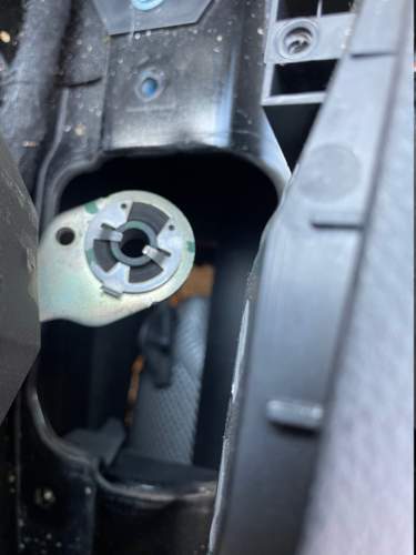

Mein CDI 220 BJ 2010 hat nun 206.000 km auf dem Buckel. Habe den wagen vergangenen Samstag auf meinen Parkplatz abgestellt. Keine Probleme bemerkt. Montag nach dem Start rückwärts ausgeparkt und den Wählhebel der Automatik wie gewohnt ohne Probleme auf Drive gestellt. War etwas überrascht - beim Wegfahren fuhr der Wagen wieder rückwärts. Wählhebel noch mal betätigt. Wagen fuhr weiter rückwärts. Motor abgestellt. Wählhebel ließ sich nicht mehr bewegen. So stand ich nun quer über die Fahrbahn und blockierte die Zufahrt zu den Parkplätzen. Habe die Abdeckung beim beim Wählhebelmodul hochgezogen und die Notentriegelung betätigt. Den Wählhebel auf N, um die Parkbremse zu lösen und habe den Wagen wieder auf den Parkplatz geschoben. Die Anzeige am Display zeigt mir die angewählten Gänge zwar immer richtig an. Trotzdem dürfte nach wie vor der Retourgang eingelegt sein - merkte ich auch beim Schieben - und der Wagen lässt sich so natürlich auch nicht mehr starten. Hab jetzt etwas herumgesucht im Netz und da auch die Bremsen gemacht werden müssen, weiß ich nicht ob eine Reparatur sich noch lohnt? Abschleppwagen und Reparatur übersteigen wahrscheinlich den Wert des Autos? Hat jemand einen Rat für mich, was da kaputt sein könnte?

Dann ist daß Gestänge eher Thema. Der Hebel schaltet, die Steuerung macht mit, aber R ist dauerhaft drin. Lass ihn abschleppen. Auf dem Hof wird das nix.
Des Rätsels Lösung - Getriebestange hat sich einfach beim Wählhebelmodul unten ausgehängt. Habe den Gang einfach mit Hand eingelegt (Stange verschoben) und der Wagen ließ sich gleich starten. Nur den Schlüssel konnte ich nicht abziehen. Also alle Stecker wieder an die noch demontierten Teile angesteckt und so ging auch der Schlüssel raus. Jetzt muss ich nur noch sehen, wie ich die Radioblende runternehmen kann um an die Verschraubung zu kommen, mit denen der Mittelteil vorne angeschraubt ist um die Schaltstange einzuhängen und anschließend wieder alles ordnungsgemäß zu montieren. Notfalls könnte ich den Wagen jetzt ja auch abschleppen - wenn ich den Wählhebelschalter händisch auf N stelle. Vorher hätte ich einen Kranwagen gebraucht.

kann das video leider nicht öffnen. hab aber bei youtube geschaut und der wagen läuft wieder. Habe das teil eingehängt und zusammengebaut. nach ein paar schaltversuchen hat es sich wieder ausgehängt. also noch mal zerlegt und den sägering etwas zusammengebogen. werde dennoch eine schaltstange in der bucht ordern, da der bolzen ziemlich abgenützt ist.
danke für eure unterstützung. beim nächsten zerlegen werde ich das alles mit fotos dokumentieren. vielleicht braucht das ja mal wer.
