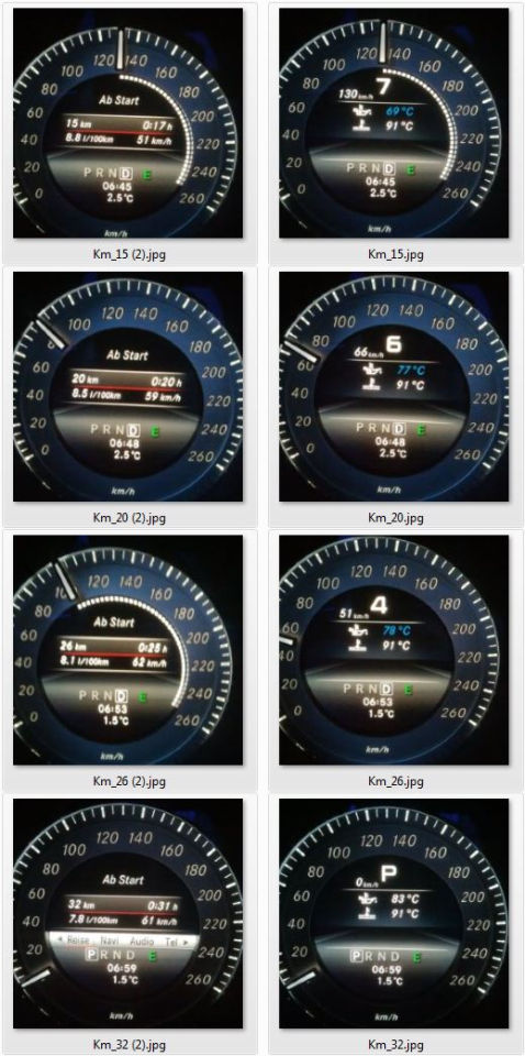

Dank AMG Menü möglich:
Eine kleine Temperatur/km/Zeit Studie von meinem C300cdi4matic !
Bilder hier im Anhang - vllt. gibt das nochmal ein interessanten Input.
Temperaturen bei 15km, 20km, 26km und 32km Fahrdistanz.
Strecke: ~5km Stadt, ~15km BAB, ~12km über Land bei ~2°C
Hans
https://data.motor-talk.de/.../...050272880695-8377468010544710266.JPG
Temp-km-time-study-c204-300cdi4matic
