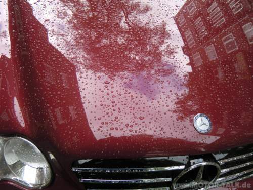

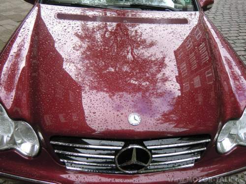

Hallo Leute, habe jetzt 2x mein Auto mit COLLINITE Double Coat 476 S gewachst.
Und zwar das 2. mal am nächsten Tag morgens wo es noch sehr kühl war.
Ich bin mir fast sicher, das eine 2. Schicht erfolgreich war, denn der Glanz hat
sich verbessert. Ich habe nie eine Vorreinigung gemacht, immer nur Wachs benutzt.
Abends hat es dann geregnet und der Erfolg war deutlich zu sehen, s. Bild.
Das 2.te mal wachsen hat keine 20 Min. gedauert, wenn er einmal blank ist, geht
das ratz fatz
Gewachst
Cimg1592
Wie lange ist denn das Wachsen her? Das Beading reißt mich jetzt nicht vom Hocker und schaut nicht nach einer frischen Schicht Collinite aus. 😕
mfg
genau 1 Tag ist es her.
Frisch-poliert
