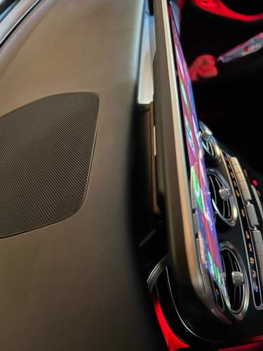

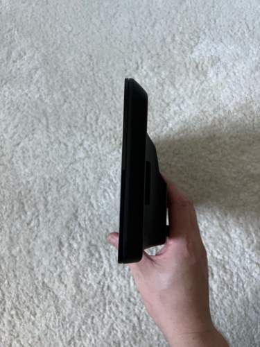

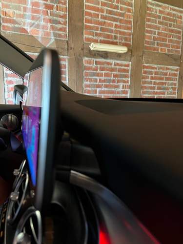

heute sind das ABCAuto und das Roadtop gekommen beide in 12,3. Unterschied ist das Design des Gehäuses. Das ABC hat einen silbernen Rand und eine etwas andere Form als das Roadtop.
Bild 1&2 = ABC
Bild 3&4&5= Roadtop
Zum Lieferumfang, Kabel sind identisch, bei Roadtop gibt es ein externes Mikrofon zusätzlich.
Ich habe mich für das ABC entschieden, da es günstiger war. Das Roadtop geht wieder zurück.
