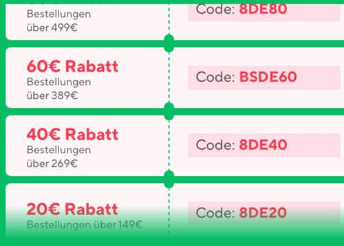

Da gibts nen Code momentan, je nachdem welcher Preis dir angezeigt wird:
Bsde30
Oder
Bsde20
Der Code Bsde20 wurde wohl schonmal benutzt und bei Code Bsde30 geht es nicht weiter.
Bei mir gab es 80 Euro Nachlass...?
Codes scheinen sich zu ändern?!?
