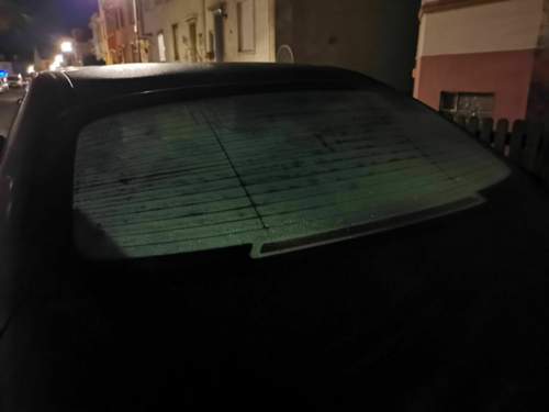

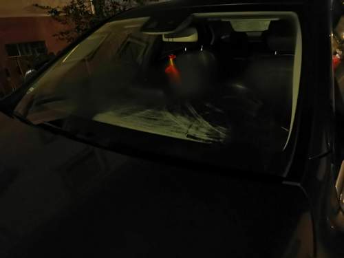

Mir ist seit kurzem aufgefallen, daß meine Scheiben immer von innen beschlagen sind. Auch wenn der Wagen mal nicht gefahren wurde. Woran kann es liegen? Im Innenraum ist nix ausgelaufen. War letzten Winter definitiv nicht so.

Zu viel Feuchtigkeit im Fahrzeug. Kontrollier mal die Böden auf Feuchtigkeit. Vielleicht hast du irgendwo Wassereintritt
Ich habe jetzt nachgeschaut, die Böden sind trocken. Was kann es denn sonst sein?
Wärmetauscher Heizung undicht.

Das kommt durch einsteigen mit nassen Schuhen, Atemluft, Regentropfen beim ein- und aussteigen auf der Türverkleidung usw. die Feuchtigkeit ist im Auto drin, auch wenn man sie nicht fühlt (Böden trocken).

Kann eventuell durch Restfeuchte von der Klimaanlage kommen.
Morgen vor dem Abstellen des Fahrzeugs den Klimakompressor abstellen (AC off) und die Heizung 10 min. auf voller Stufe laufen lassen.
Hierbei sollte die Restfeuchte beseitig werden.
Dann mal schauen ob die Scheiden am nächsten Morgen immer noch beschlagen.

Fahr mal mit DEFROST (Taste)
..so lange du es halt aushälst.
Das trocknet schnell und effektiv den Innenraum.

ich fahre grundsätzlich mit eingeschalteter Klimaanlage, Sommer und Winter, 22°C li+re, Gebläse, Luftrichtung usw. alles auf AUTO. Sollte die Windschutzscheibe doch einmal von innen nach dem Einsteigen beschlagen, dann schalte ich kurz die Defrost-Funktion ein, ca 1-2 Minuten, danach auf AUTO und alles ist gut. Einfach mal probieren.
