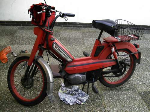

Und da wird bei VW Motoren wegen paar stinkenden Stickoxiden rumgemeckert. Nochmal ein Vergleich: Ein Kumpel hatte mal ein Modelflugzeug (Betonung liegt auf hatte, leider abgestürzt) Der Motor hatte ein Kolbenhub eines Fingerhuts, aber gute 1,2 PS. Mein Mofamotor hatte 1,5 PS aus 0,49 ccm. Der kleine Flugzeugmotor würde nie ein z.B. Fahrrad in Bewegung setzen. Die Kraft, Kolben, Hub, Drehzahl, Gewicht des FZ, steht nicht im Verhältnis.
Echt 0.49? 😕
Der Modellflieger dürfte mehr Hubraum gehabt haben! 😁
MfG
Bist ja ein ganz genauer 😁 Natürlich der Hubraum eines solchen Mofas ist größer. Würde ja auch blöd aussehen wenn bei meiner Mofa der Motor fehlt, und durch einen 0,49 ccm ersetzt wird.
11-p-peugeot-103
