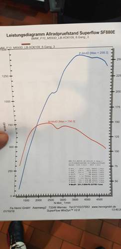

Aaaaalso, Ergebnis ist eher enttäuschend. 30PS zu wenig, 16 NM mehr als angegeben.
Software Stand im Auslieferungsstand, also 2012. 10.5°C. Winterreifen.
Jetzt die Frage in die Runde:
Update machen lassen oder nicht. Drehmoment ist ja ordentlich da, aber 30PS zu wenig sind auch nicht wenig...
Laut Prüfer soll er wohl zudem übermäßig viel schwarzen Rauch ausstoßen. Evtl hängt beides zusammen.
Werde bei Gelegenheit trotzdem nochmal mit LC messen.
Gibt's hier in der Runde noch schlechter gemessene M550d?

Es gibt n Thread hier da sind auch 2 Diagramme drin von frühen 50d.
Der Doc kennt bestimmt auch noch weitere.
Wenns Drehmoment passt ... ist ja das wichtigste ... wäre es doch nicht ganz so schlimm
oder ? Keine ahnung wie das dann bei sommerlichen Temperaturen sich so verhält mit der Leistung ... verm. eher weniger.
Check u.a. mal deine ASB auf Verkokung.
Diese ganze Rohre von einem zum nächsten Turbo mal checken ob da nicht Luft abhaut.
Zum rußen ... kann ich nicht viel sagen .... Ölverbrauch beobachten, Düsen Checken.
Dein SW-Stand vom DDE weist sicher ?

Wieviel Kilometer hat der Wagen denn runter? Ist die ASB schön versottet hat man meines Wissens genau diesen Effekt da fehlt einfach die nötige Frischluftzufuhr um die Maximalleistung zu bringen...
Er hat knapp über 80t. Sollte es da schon versifft sein?
Was genau muss ich denn reinigen? Bzw wie kommt man ran? Habt ihr da paar Bilder?
Je nachdem wie er bewegt wird und was getankt wurde kann das schon sein... 80 tkm wäre recht früh

Also du findest hier im Forum sicher genauere Anleitung aber kurz gesagt, musst du die Ansaugbrücke ausbauen und in einen Bottich mit mit Natronlauge einlegen das löst etwaige Verkrustungen auf dann rausnehmen ausspülen und nach bedarf Vorgang wiederholen dabei bitte Handschuhe tragen.
Und noch ein kleiner tip mach das nicht in der Badewanne... hat hier ein Experte gemacht, und das sah gar nicht gut aus :-)
Ich bin kein Schrauber und meine minianleitung hab ich so außer Erinnerung heraus geschrieben.
Ah ok, das gleiche Spielchen wie bei meinem A8.
Aber das größere Problem ist erstmal der Ausbau schätze ich.
