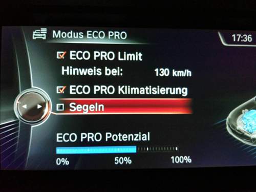

Richtig, Segeln kann man im ECO Pro Modus in den Einstellungen aktivieren (Häkchen). Bild kann ich später schicken falls Bedarf.

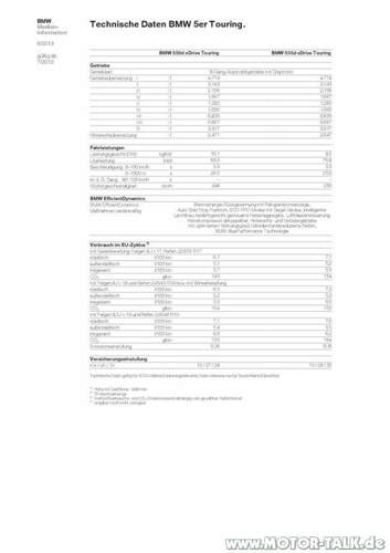

Bzgl. der Getriebe:
1. Generation
GA8HP45Z (BMW) = 8HP45 (ZF)
GA8HP70Z (BMW) = 8HP70 (ZF)
2. Generation
GA8HP50Z (BMW) = 8HP50 (ZF)
GA8HP75Z (BMW) = 8HP75 (ZF)
Das Bild im Anhang hatte ich schonmal hochgeladen....
Bmw-5er-touring-td-0713-530d-xdrive-535d-xdrive2
Dein Datenblatt ist von der Gangübersetzung identisch zu meinem pre LCI bzw den allerersten.
Bei keinen F1x konnte ich Getriebe GA8HP75Z im ETK finden.
Ja bitte ein Bild vom "Segeln" ... segeln tut er quasi wenn die Strecke abfällig ist ?
Genau, das Bild ist gültig ab 07/2013. Es gibt noch eins gultug ab 2010, wohl für die ersten der F-reihe, und da sind die Übersetzungen identisch.
Segeln beginnt sobald man vom Gas geht. Es ist dann vergleichbar mit dem Leerlauf eines handschalters. Die motorbremse ist so lange inaktiv, bis man die bremse tritt.
interesant ... werd ich mal checken.
