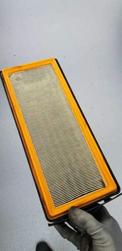

So, war heut mal wieder am Dicken dran und hab paar Sachen optimiert. Dabei kam DAS zum Vorschein. Das war gestern mit Sicherheit auch nicht förderlich auf der Rolle. Wenn auch keine 30PS waren.
Aber da sieht man mal wieder wie man sich auf die Werkstatt verlassen kann. Das Auto war im OKTOBER zur Inspektion und man hat SOWAS noch für i.O. empfunden...
20180111-151519
20180111-151509
Wundert mich nicht, mein Filter sah nach 30tkm ähnlich aus und der Freundliche hat es nicht für nötig gehalten den zu wechseln...weil der Wechsel erst beim nächsten Ölwechsel vorgesehen war...
Filter neu, dann kann jetzt das SW-Update beim 🙂 kommen!
Ich überlege mir in diesem Aufwasch gleich einen K&N Tauschfilter rein zu machen. Da hätt ich dann etwas länger Ruhe.
... oder den Tensor Luftfilter, welcher beim BBM in ihrem M350D +6PS Bringt und vielleicht auch eine Abgastemperaturabsenkung....
oder den ... http://www.bmcairfilters.com/eng/car-filters/fb821-04/1370/art
den filter hättest übrigens vor dem prüfstand kontollieren sollen 🙄
ASB schon gecheckt ?
Klar hätt ich Das, aber wenn der Hobel vor nicht mal 3 Monaten in der Inspektion war, beim Vorbesitzer, dann geh ich eigentlich davon aus das der Filter noch i.O. ist.
Den K&N 33-3028 kann ich empfehlen, passt 1a und tut seinen Job. Austausch dauert 2 Minuten :-)
@KMwave schrieb am 11. Januar 2018 um 22:35:47 Uhr:
Spürt man einen Unterschied? Oder bildet man sich den wenn überhaupt nur ein? 😁
Klar, zu meinem verdreckten Filter merkt man es bestimmt. :-P

Den Unterschied spürt man nicht. Zumindest habe ich mit meinem peniblen Poppes nichts gemerkt.
Mein Filter sah nach ca. 15.000 KM nicht deutlich besser aus und habe ihn daher präventiv getauscht.
