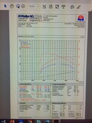

Hier die Daten des letzten Tests bei FH Joanneum Research und der stimmt sicher
165 PS anstatt 190 PS ???? --> siehe Anhang
@Waugi schrieb am 15. November 2016 um 16:50:15 Uhr:
Sagt wer?
Ich wäre mir da nicht so sicher. Bei 146 PS am Rad scheinen mir 165 PS an der Kurbelwelle zu wenig.
Grüße!
146PS Radleistung, 164PS Motorleistung und nur 18PS Schleppleistung.
Denke die Effizienz dieses XDrive ist gut, aber so gut mit nur 11% Verlust, da kommen mir einige Fragen auf.
Krame morgen mal die Messung von meinem Vorgänger auf einem Referenzprüfstand für das Strassenverkehrsamt Zürich vor.
Da waren es unter 100PS am Rad und auf Motor hochgerechnet 138 PS, respektive bei Referenzdruck 1000mbar über dem Soll von 140PS.
Auch verewigt im Tiguan 1 Forum.
Hier die angedrohte Leistungsmessung eines Hang On Vierrad,-Antrieb Basis Frontantrieb mit Haldexkupplung, hier eine Differenz von 30%.
Für mich als Leihe doch recht hoch, aber gemäss Auskunft im Rahmen Ihrer Erfahrungen mit 4Rad.
Die 11% Leistungsverlust stehen eher in der Regel für Front- oder Heckantrieb.
