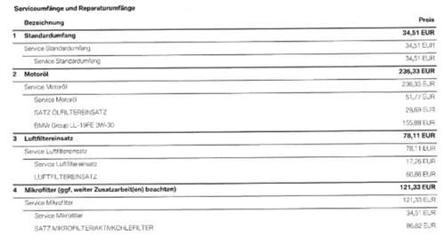

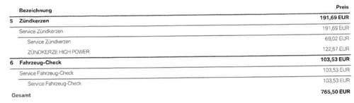

Ein herzliches Hallo mal wieder an euch und in die die Runde.
Der X1 meiner Frau geht jetzt ins 4. Jahr und die 60000 Km Inspektion
steht an ( Km Anzeige im Auto erst bei 52000 Km ).
Bis jetzt sind noch keine Probleme mit dem Fahrzeug aufgetreten.
Soweit alles ok. Stelle jetzt mal den aktuellen Kostenvoranschlag
im Anhang rein, vielleicht ist es ja für einige von Bedeutung, Kommentare
dazu sind immer erwünscht. Und ja ich finde den Endpreis zu hoch, aber
das weiß man ja vorher. Auf Grund der doch sehr guten Kulanzbedingungen
bei BMW, werde ich es machen lassen. Gruß an alle, jetzt seit Ihr dran.
Superpferdi
Teil 1/2
Teil2/2

Die Zündkerzen hauen ordentlich rein.

Ich hab hier gerade den KV für die zweite große Inspektion eines F48 X1 118i vorliegen. Zusammen mit fälliger HU und dem vollen Umfang des "Fahrzegcheck" mit Öl, Kerzen, allen Filtern u.s.w. ohne Ersatzfahrzeug deutlich über 1000 EUR.
Dafür dass man fast alles selbst erledigen kann, außer HU und Bremsflüssigkeit, ist das natürlich ein völlig irrer Preis.
Dafür bekommt man den Eintrag in die Servicehistorie, ggf. den Erhalt von Kulanz, und die Gewissheit dass nicht von Halblaien irgendwelche Billigteile verbaut werden. Muss jeder für sich entscheiden ob es das wert ist oder nicht.

@Superpferdi Danke, dass Du uns daran teilhaben lässt. Rechnungen und KV sind immer interessant. Sollen das schon die Nettopreise sein auf dem KV?
Aus meiner Sicht sind Preise gleichermaßen absurd hoch und "günstig". Ich habe für den Fahrzeugcheck nach 4 Jahren bereits vor 2 Jahren 153 Euro in einer großen BMW NL bezahlt. Seither sind die Preise rund 30% gestiegen, so dass der Check dort vermutlich heute um die 200 Euro kosten dürfte. Da mutet der Preis in Deinem KV iHv 100 Euro wie ein Schnäppchen an.
Ich vermute Dein KV kommt nicht von einer BMW NL in Westdeutschland, sondern eher einem Autohaus? Vielleicht sogar Ostdeutschland?
Bei mir stand seinerzeit übrigens kein Zündkerzenwechsel an, vielleicht liegt das aber daran, dass Deine Frau nur einen Benziner fährt. Oder daran, dass mein F48 damals erst gute 35.000 km gefahren war. Der "Check" war natürlich auch sonst völlig überflüssige Geldschneiderei, aber ein Entgegenkommen dafür, dass "kulanzweise" der Telematikakku getauscht wurde, was sonst damals 900 Euro gekostet hätte.
Der reale Preis zu Deinem KV in Westdeutschland dürfte bei rund 40% bis 60% liegen - je nachdem, wie viel man auch selbst zu machenimstande ist. Ölwechsel kostet 120 Euro bei ATU oder MacOil (statt 240), den Motorluftfilter (Originalhersteller) gibt es für rund 20 Euro (statt 80) bei Amazon, der Tausch ist selbst in 10 Minuten einfach erledigt, Innenraumfilter zu tauschen ist etwas kompliziert und kostet auch bei den Ketten. Bei ATU kostet das Programm 320 Euro statt 750 - aber ohne Zündkerzenwechsel.

Der Kostenvoranschlag für die 60000 km Inspektion stammt natürlich von einem BMW Händler aus dem
Raum Köln und ist der Endpreis an der Kasse.

ich hatte heute den gleichen Service bei meinem X1 2,0 sDrive, bei 45.000 km . Kosten bei Euro 750 00. Also ziemlich genau, wie von superpferdi beschrieben. Klar, ist teuer aber bitte auch berücksichtigen, dass BMW eine GW inkl. Kulanz von 5 Jahren gewährt. Das macht nicht jeder Premiumhersteller, von solchen obskuren Firmen wie Volkswagen ganz zu schweigen.
