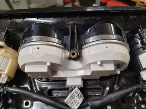

weil durch die stellen, durch die die feuchtigkeit eindringt (und dann kondensiert), tritt diese feuchtigkeit auch wieder aus.
bohrst du jetzt ein loch (wegen vermeintlich schnellerer abtrocknung) schaffst du gleichzeitig eine noch grössere eintrittsöffnung für die feuchtigkeit.

Hi, ich hol den alten Beitrag wieder mal hoch, hat jemand eine Anleitung dazu wo man am besten das Loch bohrt?
Der Dealer sagt es gibt keine Garantie mehr für die Tachos, wurden aus der Garantie von Harley raus genommen.
Ich würde jetzt doch gern ein klienes Loch rein bohren, weil es einfach nervt und evtl es hilft.

Lass es, beschlagene Tachos sind nervig, aber es vergeht wieder, und bei einer Harley völlig „normal“

Das HD die Anzeigen aus der Garantie genommen hat ist ne glatte Lüge. Hat mir mein Dealer auch erzählt und gemeint der Garantieantrag wurde abgelehnt. Ich bat ihn dann um das Schriftstück der Ablehnung, so das ich anwaltlich gegen HD vorgehen kann, da die Armaturen sicherheitrelevant sind und jederzeit ablesbar sein müssen, was bei mir so gesehen nicht mehr der Fall war. Ineerrhalb einer Stund bekam ich dann von Ihm einen Anruf das HD den Tauschgenehmigt hat und ich zudem freie Wahl der Armaturen hätte. Wir haben und dann auf die der CVO geeinigt. 3 Monate später im Zuge der Inspektion eingebaut und was soll ich sagen? Schlappe 80 km auf dem Heimweg waren die i.O., dann lief schon wieder der Kondensatschleier nach unten und in der Folgzeit waren die noch schlimmer asl die OEM. Bin zum Herbst wieder hin und zu meiner Überraschung hatte er meine alten noch im Regal liegen. Die bekam ich mit und habe die jetzt angebohrt und wieder eingebaut. Bin aber nur 2-300 km gefahren im Februar vor meiner OP. Da war zumindest alles i.O.
