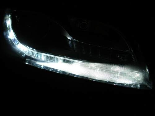

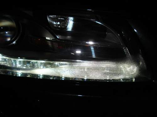

Unfassbar, daß es diesen Thread hier gibt, und noch unfassbarer ist es, daß seit Anfang des Jahres hier nichts mehr gepostet wurde!
Habe heute meinen neuen A5 abgeholt und bin damit 400 Kilometer durch das heutige Regenwetter gefahren.
Fahrspaß kam da nicht auf, daher und aufgrund der Tatsache, daß ich die Kiste noch einfahre, heute auch noch kein Erfahrungsbericht von mir.
Zuhause angekommen sehe ich dann doch tatsächlich in den beiden Scheinwerfern sowie den beiden Nebellampen Kondenswasser von innen!!!
Konnte es nicht glauben, bis ich diesen Thread hier gefunden habe!
Also aus den Nebelscheinwerfern hab ich das Wasser wieder rausbekommen, indem ich das Licht im Stand ne Weile angelassen habe.
Im rechten Scheinwerfer ist es auch fast trocken geworden aber im linken Scheinwerfer bekomme ich es nicht raus.
Durch das Beschlagen, ist das LED TFL sogar nicht mehr sauber sichtbar.

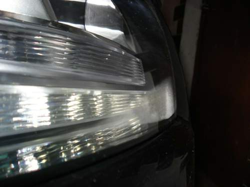

Hier noch ein paar Bilder ---> Neues Auto, 450 Kilometer runter ... unfassbar!
Dsc03633
Dsc03634
Dsc03635

Dieses "Phänomen" konnte ich am Tag der Abholung auch bei unserem beobachten. Allerdings war es dann am nächsten Tag wieder weg. Wurde aber schon des Öfteren hier im Thread so beantwortet...
Weiter beobachten und ggf. mal zum 🙂 ...
Hatte das nach einer Pfützendurchfahrt auch. Rechter SW beschlagen, linker regelrecht tropfnass, und zwar innen...
Die linke Einheit wurde dann komplett getauscht, samt Steuergeräten etc.
Ersatzteilpeis knapp 1.000 €, aber war ja Garantie...
Der rechte ist von selbst wieder getrocknet...

Nicht nur der A5 hat da ein Problem! Offensichtlich ist das Beschlagen weniger ein Modellbezogenes Problem als eher ein Symptom der gesamten Branche:
Auf meinen A5 SB warte ich ja noch aber vor meinem - nach 5 Monaten gewandelten - Insignia bin ich gut 3 Jahre lange Zafira B gefahren. Und auch dort habe ich mehrfach erleben müssen, dass nach Fahrten in (Schnee-)Regen die beiden Scheinwerfer und die beiden Nebler Beschlag aufwiesen. Andere Zafira- und Meriva-Fahrer berichten dieses ebenfalls, einige sind auch von beschlagenen Heckleuchten getroffen. Die Ursache ist also eher bei konstruktionsbedingten Mängeln in der Zuliefererindustrie zu suchen als bei Audi oder Opel.
Opel verfährt so damit, dass nur Scheinwerfer getauscht werden, die nach 6 Stunden in der Garage nicht schon von selbst getrocknet sind. Dass das Kondenswasser natürlich langfristig die Reflektionseigenschaften des Scheinwerfers beeinträchtigt - und damit irgendwann auch den Segen des TÜVs verhindert - übersieht man da ganz locker.
Ich hoffe, dass Audi mit dem Thema ein wenig professioneller umgeht - gerade als DIE Premiummarke Europas :-)

Beim B7 gab es das "Problem" ebenfalls. Die einen hatten es, die anderen nicht. Ich hatte Glück.
Das Forum war von ca. 5 Jahren voll mit Meldungen darüber beim B7.
Übrigens betrifft das auch andere Hersteller.

Mein B7 hatte ab und an nach Regenfahrt beschlagene Nebelscheinwerfer, es gab sogar einen Hinweis in der Bedienungsanleitung das dies vorkommen kann, aber das beschlagene Scheinwerfer keinen Einfluss auf die Funktionsfähigkeit derselben haben sobald sie eingeschaltet werden. Tatsächlich waren im B7 die NSW nach dem Einschalten sofort trocken.
