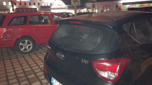

gestern war ja ein wunderschönes Wetter, zumindest in Deggendorf (Niederbayern). Sonnig aber trotzdem arschkalt....
Um ca. 18:30 Uhr fuhren ich und meine Frau noch zum Einkaufen.... Als wir nach ca. 30 Minuten zurück kamen, war unser i10 innen total angelaufen - so wie es oft hier beschrieben wird.
Irgendwie zauberte das ein Lächeln ins Gesicht, da ich sofort an diesen Thread denken musste.
Was war geschehen?!? Durch die Sonne heizt sich der Innenraum auf, obwohl die Außentemperatur unter 0 Grad liegt. Kommt kalte und warme Luft zusammen, kondensiert die Feuchtigkeit immer an den kältesten Punkten - die Scheiben. Da der Wagen in diesen Zeitpunkt nicht bewegt wird und auch die Lüftung nicht läuft, "steht" natürlich die Luft was den Anlaufeffekt verstärkt.
Es waren nicht nur die Scheiben des i10 beschlagen... Ca. 90% der abgestellten Fahrzeuge sind innen übelst angelaufen. Die restlichen 10% sind vor ein paar Minuten abgestellt worden und NOCH nicht innen angelaufen.
Eingestiegen - Klima an, Frischluft, Frontscheibe und voll aufgedreht... Zumindest an der Frontscheibe war der Spuk nach einer Minute vorbei...
