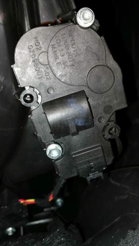

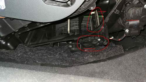

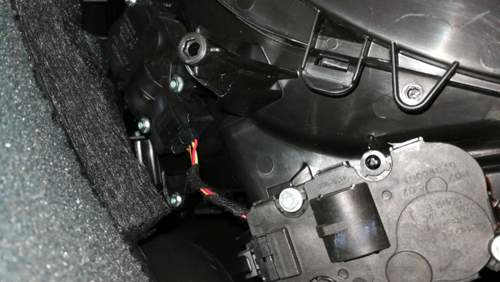

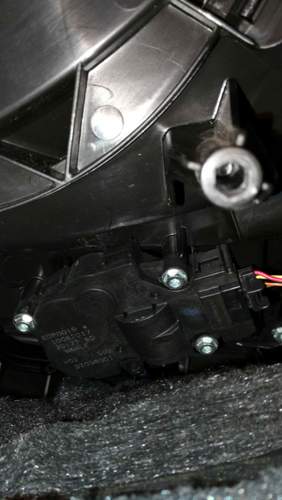

Hallo Zabastian und Wehta90,
ich hab mich mal unter das Handschuhfach gezwängt und Fotos gemacht.
Man kann zwei Antriebe (erkennbar an den Kabelanschlüssen) erkennen. Einer ist mit zwei Schrauben befestigt und liegt von Beifahrerseite aus betrachtet rechts, der andere liegt weiter hinten und ist mit drei Schrauben befestigt.
Nun weis ich aber noch nicht, welcher für die Frischluftklappe zuständig ist. Da es dunkel wurde musste ich abbrechen.
Stellm-2s
Stellm-2s-und-3s
Stellm-3s

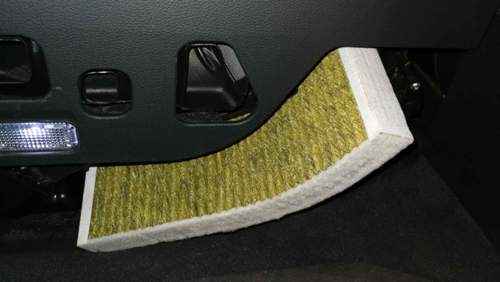

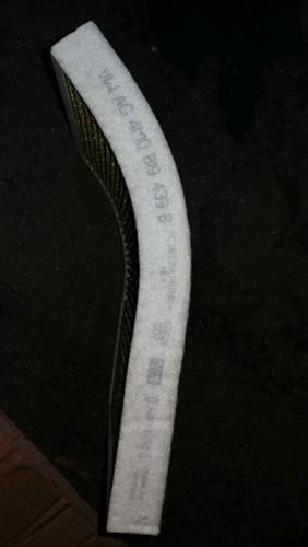

Problem hoffentlich gelöst. Nachdem ich an dem Stecker des Stellmotors gerüttelt hatte, hat er wieder funktioniert. Das war mir aber zu unsicher für den Winter. Also habe ich den Motor ausgebaut und die Kontakte gelötet, wie im Link von Zabastian beschrieben. Dazu ist es sinnvoll zuerst die Abdeckung des Pollenfilters ab- und den Filter herauszunehmen. Dann kommt man besser an den Stellmotor für die Frischluftklappe. Die drei Schrauben lassen sich mit einem Torx-Winkelschlüssel T15 lösen. Man kommt echt schlecht an eine ran, deshalb der Winkelschlüssel. Danach den Stellmotorantrieb öffnen, dann bei Bedarf zwei Zahnräder herausnehmen, und den Motor mit Platine an der Motorseite heraushebeln. Löten, alles wieder rückbauen und freuen, wenn´s funktioniert. Die Kontakte der Steckerbuchse zur Platine sind ursprünglich nicht gelötet. Entweder wegen leichterer Zerlegbarkeit fürs Recycling oder aus Kostenersparnis, oder..

Haben deine Maßnahmen funktioniert? 🙂
Ja, ich hatte seither keine Probleme mehr mit dem Stellmotor.
