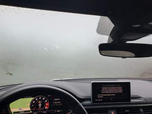

Bei feuchtem wetter ist es jetzt so schlimm, dass innerhalb einer halben Minute alle Scheiben komplett beschlagen. Daher habe ich jetzt die Vermutung, dass die Umluftfunktion sändig aktiviert ist oder die Lüftung verstopft. Weiss jemand zufällig, wie ich das irgendwie testen kann? Die Umluftautomatik ist es nicht, habe das Problem auch wenn diese deaktiviert ist.
Anbei noch ein Bild der Scheibe nach 15 Minuten Fahrt aus der Tiefgarage raus bei trockenem Wetter, 20 Minuten draussen geparkt, in der Zeit war 4 Minuten leichter Regen. Aufnahme kurz nach Betätigung der Zündung...
Schuhe trocken, kein nasser Regenschirm, Jacke oder sonstwas im Auto ...
Fahr mal nur mit Klima und schau, ob der Teppich hinterm Beifahrersitz feucht wird! Dann könnte es der Ablauf der Klima sein!
Wenn ich mich recht erinnere kann man mit VCDS die Klappen testen/überwachen.
VCDS habe ich leider nicht ...

Hast Du eigentlich mal mit einem Messgerät geschaut ob die Feuchtigkeit von einem bestimmten Bereich kommt?
Interessant, vielen Dank! Ich hatte monatelang Trockenkissen im Auto liegen, die sind aber trocken geblieben. Auch konnte ich keine feuchten Stellen ertasten. Daher war meine Vermutung, dass es eine andere Ursache als Feuchtigkeit im Auto geben muss. Das Problem tritt auch gefühlt nur auf, wenn die Klimaanlage läuft oder gelaufen ist.
