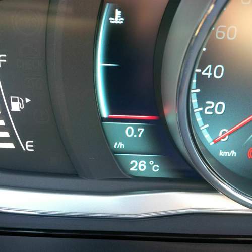

Stimmt, den Motor scheint sie besser aufzuheizen als das alte System. Pünktlich zur eingestellten Zeit ist die Kühlwasser-Anzeige da wo sie sein soll.
wo hast denn Du eine Kühlwasser-Anzeige?😕
vg, aviator333
@XC70D5 schrieb am 27. November 2014 um 06:52:58 Uhr:
Allerdings hat die aktuelle SH auch was positives: sie qualmt nicht mehr und fiel bisher nicht aus. Das war bei der alten ganz anders und sehr lästig.
@aviator333 schrieb am 27. November 2014 um 07:44:12 Uhr:
Links neben dem Tacho.
Img-20140905-163618
@XC70D5 schrieb am 27. November 2014 um 10:02:40 Uhr:
mitten im Mäusekino 😉
vg, aviator333
