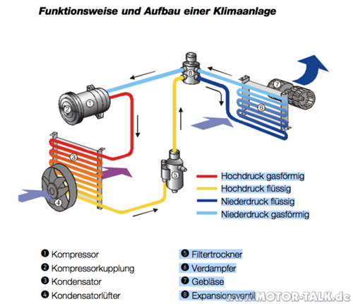

Also nochmal zurück zum Thema. Hab mich gerade nochmal belesen, da es mich nun auch interessiert hat was das Beschlagen verursacht.
Zirkulationskreislauf
1. Im ersten Schritt wird das (vom Kreislauf einkommende) gasförmige Kältemittel von einem Kompressor angesaugt. Dieser verdichtet das Kältemittel stark, sodass es auf hohe Temperaturen erhitzt wird.
2. Das nun heiße, aber immer noch gasförmige Kältemittel wird nun vom Kompressor weitergepumpt zum sogenannten Verflüssiger oder Kondensator. Der Verflüssiger kühlt das Kältemittel mithilfe der Aussenluft soweit ab, dass es kondensiert und seinen Aggregatszustand wechselt: zu flüssig.
3. Das nun flüssige Kältemittel steht immer noch unter großem Druck und wird mithilfe des Expansionsventils in den Verdampfer zurückgeführt.
4. Der Verdampfer kümmert sich um die eigentliche Kälteerzeugung. Das flüssige Kältemittel verdampft ! die dazu notwendige Wärme wird der Raumluft entzogen. Dazu saugt der Verdampfer mithilfe eines Ventilators warme Raumluft an, lässt diese über den Verdampfer blasen und gibt somit die abgekühlte Luft wieder frei.
5. Die somit abgekühlte Luft wird dem Raum zugeführt und das verdampfte (und wieder gasförmige) Kältemittel gerät zurück in den Kreislauf.
Durch die hermetische Abriegelung des Klimasystems geht kein Kältemittel verloren. Am Verdampfer kondensiert aber Wasserdampf aus der Luft. Dieses Wasser sammelt sich für gewöhnlich in einer Kondensatwanne und muß abgeführt werden, beispielsweise durch eine Rohrleitung.

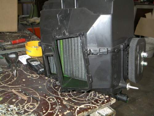

Das Stichwort ist der Verdampfer (Bild im Anhang). Dieser sitzt unterm Armaturenbrett in einem Kasten wo die Luft durchgeblasen wird. Wie du in Punkt 5 lesen kannst sammelt sich an ihm durch den Entfeuchtungsprozess Kondensat, welches in eine Wanne tropft und dann nach außen abgeleitet wird (Pfützen im Sommer unterm Auto). Schaltest du nun die Klima ab ist auf einem Schlag das Prinzip der Entfeuchtung weg und die durchströmende Luft nimmt dann einen Teil des noch nicht abgetropften Kondensats am Verdampfer wieder auf. Dieses schlägt sich wiederum bedingt durch die Temperaturunterschiede (auströmende Luft / Scheibentemperatur) an den Scheiben nieder.

Funktionsweise Klima
Verdampfer-mit-Gehaeuse
Besser kann man es nicht beschreiben!
Würdest Du bitte für meine Frau einen vergleichbare Beschreibung über Heizkörperthermostate verfassen? Ich wäre Dir dankbar. 😁
Hallo Schmerre !
Danke für Deine hilfreiche Beschreibung.
So leuchtet es mir auch ein.
Sam
