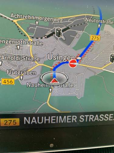

Gestern musste ich von der Autobahn abfahren weil ein Teilstück der Autobahn gesperrt war durch Baustelle. Auf dem Command sah man die Sperrung durch ein Verbotsschild, trotzdem war die Route angezeigt durch die Sperrung???
Nachmittags neue Route eingegeben und parallel Google laufen lassen, Ankunftszeit laut Google 35 min früher. Dann bin ich die Google Route gefahren und musste von der Autobahn runter um ein Stau zu umfahren. Vorher ist mir noch eine Dodge Ram mit Wohnwagen aufgefallen die ich vor dem abfahren überholt hatte. Ich bin dann ne halbe Stunde über Land gefahren, fahre wieder auf die Autobahn und das Command ändert seine Ankunftszeit auf die Google Zeit. Und dann das: nach 10Km überhole ich wieder die Dodge... Ich glaube kein System ist perfekt...

Heute wieder, gesperrte Straße aber das Command fährt schön hinein..
Dies habe ich bei mir auch schon öfters beobachtet das die live Traffic Daten nicht bei der Routenberechnung genutzt werden, schaut nach einem SW Fehler aus.

Habe das dazu gefunden:
https://moba.i.daimler.com/.../...a8348354ae365009b9e56-de-DE.html#
Man muß die "Dynamische Route" wählen.
Die Route wird mit dem aktuell eingestellten Routentyp berechnet.
Verkehrsmeldungen von Live Traffic Information oder FM RDS-TMC werden berücksichtigt.

@thxlion schrieb am 13. Juni 2019 um 11:46:03 Uhr:
oder
Ist bei mir so eingestellt.
Bei mir auch so eingestellt trotzdem soll ich immer in den Stau fahren obwohl die Nebenstraßen frei sind.
