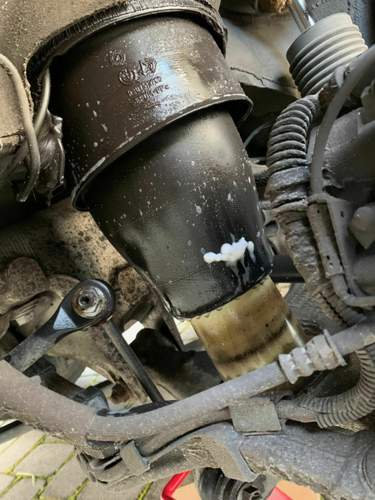

Ich habe gestern beide Luftbälge gewechselt. In der Anlage seht ihr den kaputten Balg auf der Beifahrerseite. Auch der Balg auf der Fahrerseite sah nicht mehr gut aus nach 7 Jahren und 110.000km.

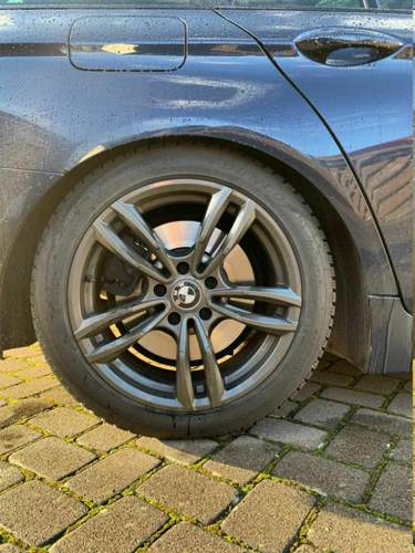

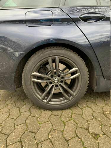

Mein Problem was ich jetzt leider habe ist, dass sich mein Wagen beim Start schön gerade hochpustet, beim Fahren auch alles i.O. ist aber nach dem Abstellen wieder Luft verliert.
Siehe Bild 2 (aufgepustet) und Bild 3 (wieder Luft verloren- über Nacht ging es noch einen Zentimeter nach unten).

Nach Balgwechsel - meist fahrerseitig bedingt durch thermische Belastung durch den Abgasstrang - ist unsachgemäßer Einbau, dann ein angeschmodderter Ventilblock Ursache für den Schiefstand.
Um Restluft entweichen zu lassen hilft ein beherzter Stich in den Balg. Oft sieht man das Trägergewebe, deutliches Zeichen bei Bälgen >5Jahre, das bald Druckverlust den Balgwechsel sinnvoll macht.
Vor dem Stich bitte Sicherung ziehen und den Wagen nach Wechsel nicht auf einen leeren Balg ablassen.
