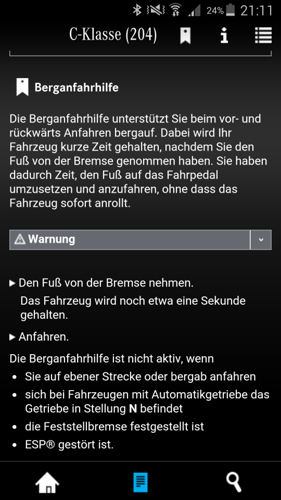

obwohl ich schon viel gelesen und hier im Forum auch gesucht habe:
Ich habe Probleme mit der Berganfahrhilfe.
Die Hold-Funktion geht.
Ich wohne in einer leicht abschüssigen Straße. Wenn ich anfahren will, Handbremse ist gelöst:
1. Kupplung treten
2. Gang einlegen
3. auf der Fußbremse bleiben
4. von der Fußbremse aufs Gaspedal gehen,
dann rollt der Wagen langsam rückwärts. Nix ist mit 1-3 Sekunden halten bis ich Gas gebe.
Ich kann zwar die Hold-Funktion nutzen, aber das ist ja nicht die Berganfahrhilfe.
Oder hat mein Coupe Bj. 2012 die Berganfahrhilfe nicht serienmäßig? Oder ist sie defekt?
Oder muss es wirklich eine steile Straße sein?

@Jupp78 schrieb am 2. Mai 2015 um 22:29:14 Uhr:
Irgendwas passt hier nicht.
Die Hold-Funktion gibt es doch nur bei Automatik. Diese sorgt dafür, dass das Fahrzeug nicht automatiktypisch bei keiner Pedalbedienung vorwärts rollt. Man braucht also an der Ampel nicht auf der Bremse stehen bleiben.
Hier redet der TE aber mit Kupplung und Co. wohl von einem Schaltwagen. Wie nutzt er also die Hold Funktion?Für die Berganfahrhilfe braucht es in der Tat ein Gefälle/Steigung, welches schon ein wenig was ausmacht. Muss jetzt nicht super steil sein, aber schützt vor einem ganz langsamen losrollen nicht.
...auch ein Schaltwagen hat die Hold-Funktion.
Ich habe einen Schalter und nutze diese Funktion regelmäßig.
Am Anfang Bedarf diese evtl. etwas Übung und Gefühl.

@interdental schrieb am 3. Mai 2015 um 19:53:52 Uhr:
Auch auf die Gefahr hin jetzt gesteinigt zu werden, aber, was ist die Hold-Funktion???Hannes
Dadurch rollt das Auto an der Ampel nicht mehr los, wenn du bergauf/bergab stehst bzw. das Auto fährt beim Automatik nicht an, wenn du von der Bremse gehst.
Aktiviert wird es durch schnelles/festes drücken der Bremse (Im KI leuchtet dann "HOLD" auf)
