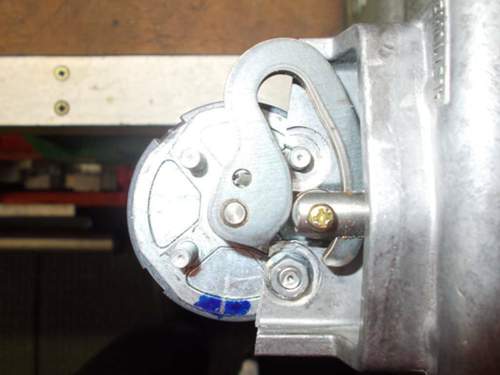

Ist das AGR-Ventil auch getauscht worden und sind - in diesem Fall - auch die Adaptionswerte des alten Ventils gelöscht worden?
Die AGR kann bei der Fehlersuche als Ursache ausgeschlossen werden, indem man sie temporär stilllegt:
AGR-Stecker vom Stellmotor abziehen und sicherstellen, dass das AGR-Ventil vollständig geschlossen ist.
Das AGR-Ventil wird im stromlosen Zustand von einer Schenkelfeder auf der Stellmotorwelle zugezogen und muss sich am Endanschlag befinden (dazu die keilförmige Kunststoffkappe am Stellmotor abnehmen).
Mit stillgelegter AGR leuchtet die MKL permanent und es werden 2 Fehlereinträge generiert, die später gelöscht werden müssen, um die AU-Readiness zu erhalten.
Allerdings gehen die Motoren nicht in einen Notlauf - das ist m.W. erst bei EUR6-Adblue-Systemen der Fall.
Wenn der LMM-Fehler nun verschwindet, lag es an der AGR.

Entschuldigung, mir ist gerade aufgefallen, das ich oben vergessen habe zu erwähnen, dass das AGR Ventil mit AGR Kühler etc gewechselt worden ist.
Diese Adaptionswerte sind ebenfalls gelöscht worden.

Rasselt evtl. das Gestänge der Leitschaufeln? Vielleicht ist es ausgeschlagen und erreicht nicht die Soll-Position, was zur Folge hat, dass nicht die errechnete Luftmasse angesaugt wird...
gibt es da eine möglichkeit, mit der ich das überprüfen kann?
