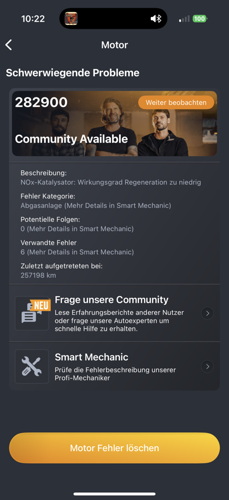

Hallo Zusammen,
kennt jemand diesen fehler bzw. Hat jemand eine lösung?
paterikelfilter ist ca 15k km alt…
vielen Dank,
flo

....wie lautet der Fehlercode?
...das Regenerationsverhalten des NOx-Kats ist normabweichend. Als Maßnahme wird die Reinigung (Abbürsten/Abblasen) der "Lambdasonde vor Kat" wegen veränderter Signaldynamik empfohlen, die - da sie im ungereinigten Abgasstrom liegt - verrußt sein kann.
Ist sie nicht zu reinigen, muss sie getauscht werden. Dann müssen die "Adaptionen Abgassystem" per Wartungssystem gelöscht werden.
Bei wiederholtem Fehler muss der NOx-Kat getauscht werden.
Welcher Nox kat? Sitzt der mit im DPF?
...vor dem DPF sitzt - im gleichen Gehäuse - der Oxy-Kat, der bei EUR6 eine zusätzliche NOx-Speicherfunktion hat. Er wird - bei einwandfreier Funktion - regelmäßig durch Gemischanfettung regeneriert:

Welches Baujahr hat das Fahrzeug - N47- oder B-47-Motor?
