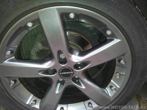

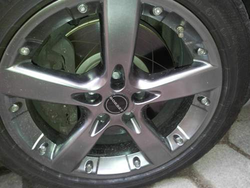

Übrigens habe ich Bilder angehangen von meine Bremsen.
Die Felgen sind seit zwei Wochen ungewaschen😁😁😁
Hinten
Vorne
Du kannst Deine Bremse nicht mit der von Taza vergleichen. Du hast ne G60, er die normale FN-3 in 16".
Auf die FN-3 passt so ziemlich alles an Felgen, solange es 16" sind.
