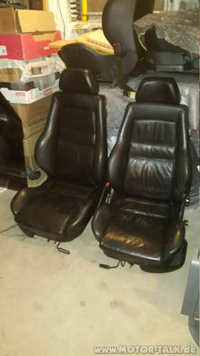

Ich rüste auch gerade um von den original Sportsitzen zu Lederrecaros. Habe da günstig welche bekommen über ebay Kleinanzeigen für 135€.
Ich bereite meine noch auf, bringt einiges, wie ich finde:
1. Bild: Sitze nach Abholung

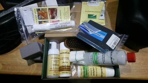

2. Lederset

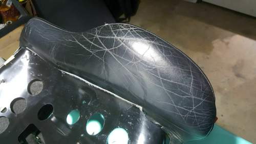

3. Wange vorher
4. Wange nachher, geschliffen, mit flüssigleder repariert, nachgefärbt

Sitze gerade abgeholt
Hier das Aufbereitungsset
Wange vorher

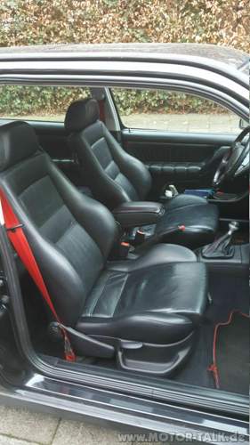

Sitzheizung kann man mit matten nachrüsten, golf 4 sitze haben andere schienen und beim golf 3 sind vordersitze in 3 und 5 türer denke ich passend
Recaro-Sitze des Golf 3 passen rein, ebenso die des Polo 6N oder die Sitze des Passat 35i. (Ich beziehe mich auf die Vordersitze).
Ansonsten Recaro ergomed, Orthopäd etc.
Die Recaros des 3er Golfs sind auch immer klappbar, egal ob bei 3- oder 5-Türer verbaut.
Recaros sind deutlich komfortabler als die normalen Lederhocker, Sitzheizung lässt sich zb mit den Carbon-Matten günstig nachrüsten.

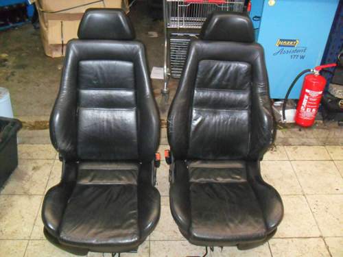

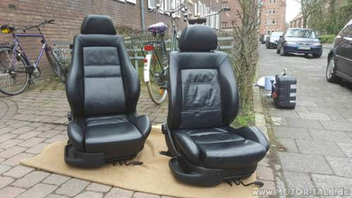

Hab mir bei ebay jetzt welche in schwarzem Leder für 300 Euro inklusive Versand geschossen. Sitzheizung werde ich dann ggf. aus den alten Sitzen übernehmen.
