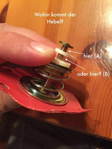

Und gleich neue Frage. Die Membrane hat am Ende der Stange zwei runde, weiße Plastikteile - eins größer, eins kleiner. Eine Metallscheibe am Ende der Stange sichert gegen Rausfallen der Plastikteile.
Meine Frage: wohin muss der Hebel? Zwischen Metallscheibe und die kleine Plastikscheibe (Position A, siehe Foto)? Oder zwischen die beiden Plastikscheiben (Position B)?
Das ist wohl die einzige Sache, die ich bei der Demontage der Pumpe nicht fotografieren konnte.
Gute Frage .....
Kann man anhand der alten Membrane sehen wo da der Hebel lag ?
Und dann die Stössellänge mit oder ohne die Scheibe so einstellen das die Stangenlänge über dem Hebel wieder auf die selbe länge kommt ?
Wenn das bei der alten Pumpe anders war könnte ich mir vorstellen das man hier die Hebellage einstellen kann je nach ehemals verbauter Version.
So aus dem Bauch raus würde ich aber sagen Position B . Zwischen den Scheiben dämpft den Hebel in der Pumpenstange ab.

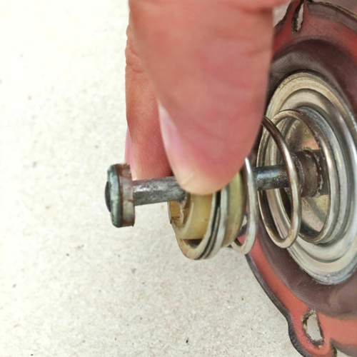

@Vari-Mann schrieb am 24. Juni 2018 um 10:05:09 Uhr:
Gute Frage .....
Vari, das war klasse Idee! :-) Bei der alten Membrane klebt der kleine Plastikring immer noch fest an dem metallenem Endring. Also es wird die Variante B sein.
Vorausgesetzt, dass es so wirklich im Original war und nicht, dass jemand vor Jahrzehnten es falsch gemacht hat. Ist doch theoretisch möglich. ;-)

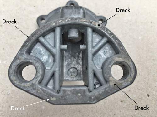

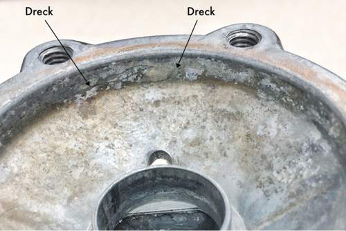

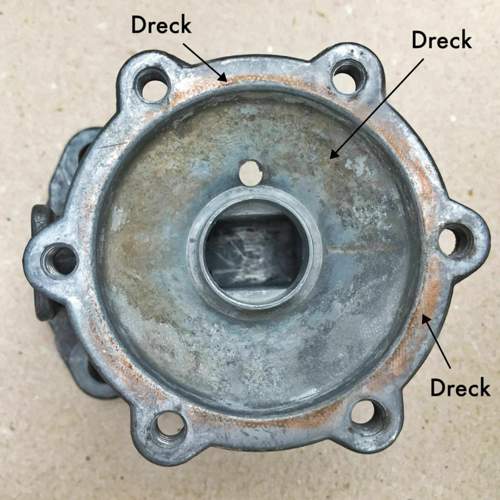

Update: Reinigung der Pumpe
So, um auf Nummer sicher zu gehen, habe ich die Benzinpumpe (in Einzelteilen natürlich) sogar 24 Stunden in Waschbenzin eingelegt. Danach mit Zahnbürste geschrubbt. Allerdings bin ich von dem Ergebnis sehr enttäuscht. Gut, der grobe Dreck ist weg, vor allem die verkrusteten Fettreste, aber ansonsten gibt es überall so eine Art Flechte, manchmal Rost (an den Schrauben). Mal, grob, mal fein. Nur der Hebel ist ziemlich sauber geworden. Unter gereinigt verstehe ich etwas ganz anderes. Wie kann man das jetzt hinkriegen, dass dieser Dreck weg ist? Noch einmal: mir geht es nicht um glänzende Oberfläche. Ich möchte es nur sauber haben. Kann es sein, dass mein Waschbenzin zu wenig power hat? War vom Baumarkt (5€ 1 Liter).
Unten ein paar Bilder mit Markierungen, damit klar ist, was ich meine. Diese Fotos sind leicht und nicht übertreiben nachbearbeitet.
Benzinpumpe
Benzinpumpe
Benzinpumpe
+5
Feinmechanikerwerkzeug, wie z. B.:
https://www.conrad.at/de/...-o-21-mm-schaft-o-235-mm-1-set-816523.html
