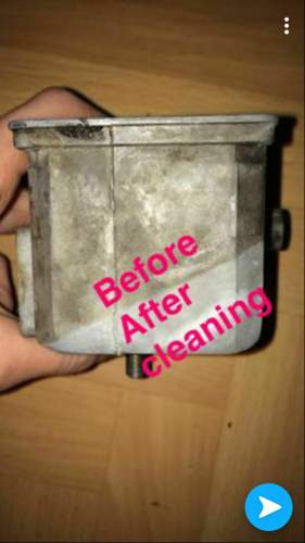

Ja es gibt noch eine andere Lösung.
Kaufe dir ein ganz einfaches Ultraschallbad und reinige die Teile dort.
(Vorher Nacher Bild .)
.jpg
So ein Gerät ist vollkommend ausreichend für diesen Zweck

Was mich noch interessieren würde: haben die Ultraschallreinigung auch Nachteile? Normallerweise gibt es nichts umsonst. Geht das wirklich nur Dreck weg, oder wird vielleicht auch das Material "angegrieffen"?
https://www.motor-talk.de/forum/ultraschallreiniger-t4347528.html
Hab den Thread ganz durchgelesen und vielleicht bin ich doch für weiteres Schrubben.
Also ich hab damals meinen Vergaser auch in dem Lidl Teil gereinigt. Man muss es halt wenden.
Aber ein größerer von eBay für einen fuffi ist schon besser.
Außerdem läufst du Gefahr mit der Bürste die Dichtflächen zu beschädigen.
Die "muss nichts arbeiten"-Variante klappt nicht recht - lass Dir das von jemandem sagen, der eines Tages ersticken wird, weil er zu faul zum Atmen ist.
Soweit ich das überblicke, ist diese "Flechte" am Gehäuse Oxidation. Genau wie der Rost an der Feder. Das blüht auf, und durch die raue Oberfläche wird auch anderer Schmutz eingefangen. Mit Lösungsmittel kommt man dem Oxid nicht bei, ganz klar. Auch mit Ultraschall eher nicht, da muss was Abrasives her.
