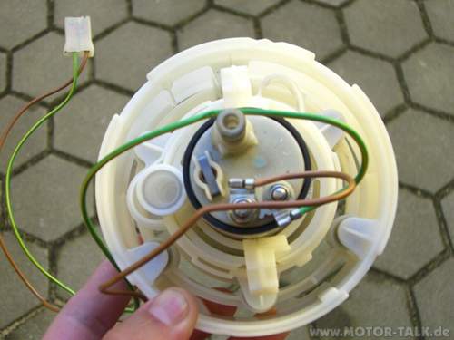

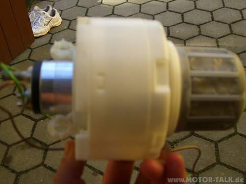

Aus der Bucht hatte ich eine neue Benzinpumpe besorgt , das Bild im Angebot zeigte die passende Pumpe , gekommen ist eine Mogelpackung .
http://www.ebay.de/itm/320928441419?...
S6-c4-aan-benzinpumpe-001
S6-c4-aan-benzinpumpe-002
Eine neue Benzinpumpe für 75 Euri ist nun eingebaut . Wieso hört man diese nun im Außenbereich laufen , ist das nun normal ? Klingt wie der einser GTI obwohl der die Pumpe außerhalb vom Tank hatte . .
