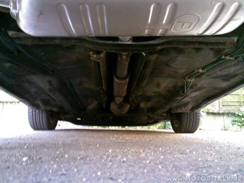

Hallo Kairak,
nach dem auch ich mir gerade die Tränen aus dem Gesicht gewischt habe, weil der Typ von der Werkstatt dich voll in die Wüste geschickt hat, habe ich dir mal eine Explosionszeichnung vom Tank rausgesucht... da siehst du auch den Spritfilter (Nr.: 22).
Er sitzt am Unterboden auf der Beifahrerseite kurz vor der Hinterachse. Auf dem angehangenen Bild siehst du auf der Beifahrerseite die Spritleitungen am Unterboden und da ist der Spritfilter nicht mit drauf... sitzt also ziemlich weit hinten.
