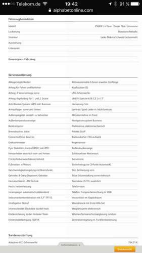

In meinem Leasing-Angebot von alphabet steht eindeutig für meinen 540i unter Fahrzeugbasisdaten:
250 KW, 4 Türen, Super Plus.
Ergo gehe ich davon aus, das die Kalkulation für dieses Auto auch auf SP basiert.
