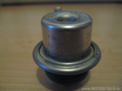

Benzindruckregler 2,7Biturbo - Empfehlung
Audi A6 C5/4B
kann mir jemand sagen auf welchen Benzindruck serienmässig ein 2,7T APB mit 250PS eingestellt ist? Da mein Dicker immer noch zum Ruckeln neigt vor allem im Schubbetrieb (0,0bar bis -0,3bar ...-0,8bar) plane ich den Benzindruckregler auch zu tauschen. Das Fahrzeug hat ein Chiptuning mit ca. 300 PS.- Welchen Benzindruckregler empfiehlt ihr ?
5,0bar BOSCH fest einbgestellt? Variablen Regler? Wo bekommt man günstig ein Manometer, das festeingebaut im Motorraum bleiben kann? oder gibt es ein digitales System analog der EFU4 (digitale Ladedruckanzeige im FIS)
Für Tipps wäre ich dankbar ...

nur zur Info der eingebaute Benzindruckregler von Bosch hat 4bar aufgedruckt ... wäre ein 5 bar besser mit den gechipten 300 PS ??

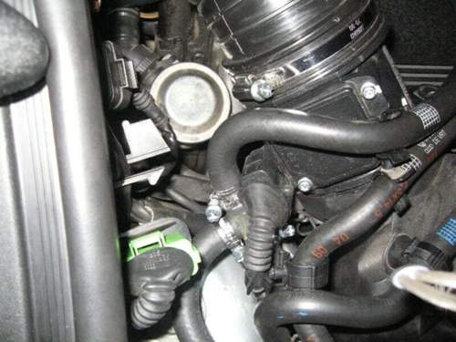

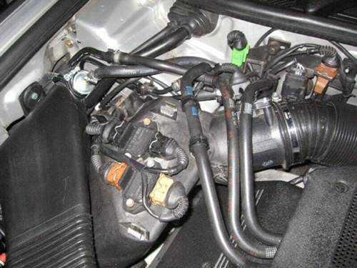

also ich hab jetzt erst mal einen Benzindrucksensor mir Rundinstrument in der Bucht gekauft.
Hat jemand beim Biturbo mal direkt an der Einspritzleiste einen Sensor angeschraubt?
Als erstes kommt mal der Senor zwischen Benzinpumpe und BDR rein ... da hab ich schon ein Plätzchen gefunden...es fehlt nur noch das T-Stück, wo der Sensor eingeschraubt wird.
Aber dann wäre nur der Pumpendruck gemessen. Für den Einspritzdruck der vom BDR eingestellt wird müsste der Sensor an der Einspritzleiste eingeschraubt werden. Hat das schon mal jemand bei einem 2,7T Biturbo schon mal gemacht?
Hat jemand Bilder ?

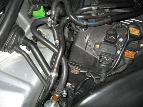

So ich meld mich mal wieder 🙂
der BDM ist endlich eingebaut ... hat etwas gedauert ein System im Kaufhaus zu finden und die benötigten Adapter und Halterungen zu fertigen ...siehe Bilder.
Also jetzt die Gretchenfrage ist der BDR ok oder hat er eine Macke:
Messung Benzindruck in der Rücklaufleitung:
Zündung an - Motor aus : 0bar
Zündung an - Motor an: Leerlauf ca. 1,8bar .. bei Ladedruck grösser 0bar sinkt der Druck bis auf ca. 1bar
Messung Benzindruck in Zulauf:
Zündung an - Motor aus : ca. 3,8bar auch nach ca. 3Std.
Zündung an - Motot an : Leerlauf ca. 3,9 - 4bar ... bei Ladedruck grösser 0bar steigt der Druck auf ca. exakt 5bar.
So nun die Gretchenfrage ist der BDR bzw. das Benzinfödersystem ok?? Systemfehler in der Messvorrichtung (alle Signalleitung wurden gelötet und nicht nur gequetscht) ?

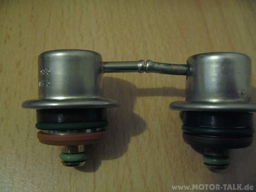

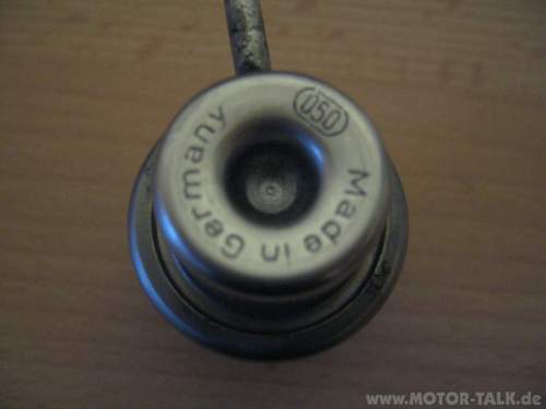

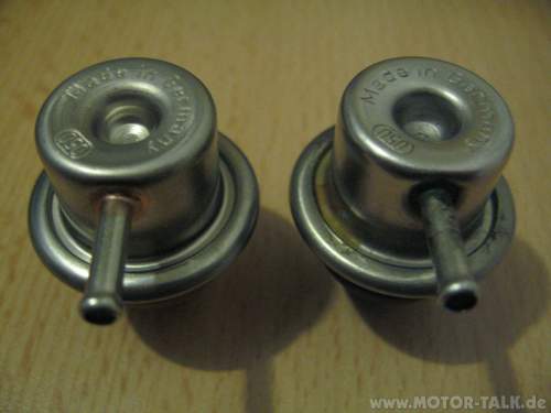

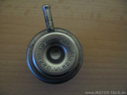

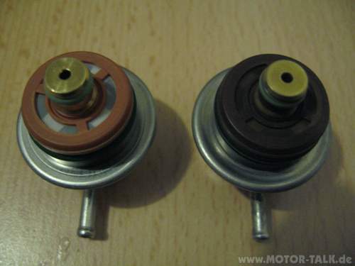

Habe heute den BDR mal getauscht ... was meint ihr ... wurde der alte manipuliert ?? 🙄
Img-1498
Img-1502
Img-1503

auch wenn keiner zum Thema etwas beiträgt hier der Vollständigkeit halber der aktuelle Stand:
mit testweisem Einbau eines anderen BDR 3,8bar war das Ruckel nach ca. 30km Fahrt nicht mehr vorhanden.
Beim neuen 4bar Benzindruckregler toitoitoi bis jetzt auch nicht ... bin guter Hoffnung, das das Motorruckel im Teillastbereich überstanden ist.
Im Vergelich zum 4bar BDR merkt man einen Unterschied trotz der 0,2bar schon ... Der Motor ist mit dem 3,8bar subjektiv ausgedrückt etwas "zappliger" und hat nicht so viel Biss von unten raus ...
Im Vergleich zum alten BDR konnte ich nur feststellen, dass der Unterdruckanschluss leicht verbogen was und die leichtdrehbare Kunsstoffscheibe vor dem Sieb im BDR schwergängig bis fest war ... vermutlich Ablagerungen ??

Der 3,8 bar Regler zeigt immer ca. 0,2 bar weniger an ..(in etwa).
Ferner ist für mich feststellbar, dass die Druckanzeige abhängig ist vom Verbrauch und Ladedruck.
So wird bei 0bar Ladedruck nicht immer der gleiche Benzindruck angezeigt; wenn eine höhere Verbrauchsanzeige zu sehen ist, dann ist auch der Benzindruck höher...
Es ist meiner Meinung aufgrund der Messwerte kaum möglich einen defekten BDR zu entlarven...
Der defekte BDR zeigte prinzipiell die gleichen Werte, war aber subjektiv (also nicht messbar) etwas träger im Ansprechverhalten) ...
