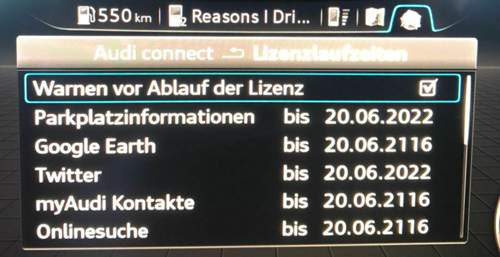

Im englischen TT Forum wird geschrieben, dass Audi die Funktion der Google Earth Darstellung des Navis wohl zum 31.12.2020 endgültig einstellt - es sei denn, man besitzt MJ19+.
Kann das jemand bestätigen bzw. hat der ein oder andere ebenfalls davon gehört?
Ich denke, du kannst das auch in deinem MMI selbst abfragen, aber bei mir steht das (siehe Bild)
Bildschirmfoto-2020-10-01-um-12-00
Der Betrieb wird wohl Ende des Jahres eingestellt, egal wie lange die Lizenz rein theoretisch noch läuft.

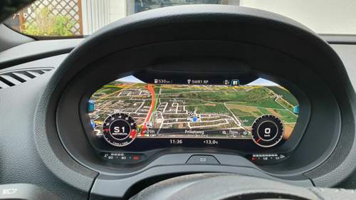

Richtig habe gerade am Donnerstag bei einem S3 das Update aufspielen lassen.
Der Menüpunkt nennt sich dann Satellitenkarte die hat dann oben einen Horizont.
Ansicht neu
@TT-Eifel schrieb am 1. November 2020 um 14:22:37 Uhr:
