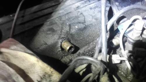

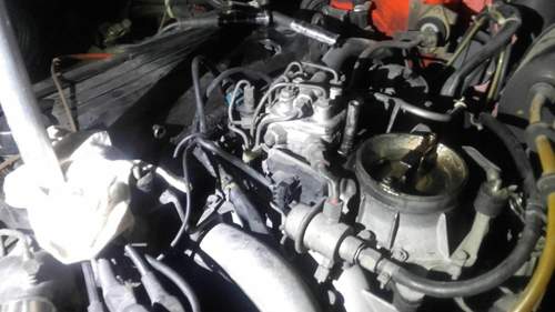

gerne hätte ich berichtet, dass mein 230 GE nach Einbau eines neuen Kühlers, eines neuen Zünschlosses, Rost-Behandlung und -Vorsoge und Zusammenbau, nun heute nach so vielen Jahren wieder klaglos angesprungen wäre, doch leider ist dies nicht der Fall ( meine Frau durfte die Aufnahme auf dem Handy wieder löschen …. ).
Hatte die Ablassschraube des gar nicht so gut aussehenden Tanks geöffnet und lediglich ca. 2 Liter einer übelriechenden Flüssigkeit abgelassen ( typischer alter Spritgeruch ). 5 Liter neuen Sprits eingefüllt. Die Zündkerzenschächte penibelst gesäubert, die alten Zündkerzen herausgedreht, WD 40 in die Laufbuchsen gesprüht und mehrfach – ohne Zündkerzen – zunächst per Hand und anschließend den Anlasser betätigt. Dann Zündkerzen – Gewinde mit Teflonpaste benetzt – hineingedreht und mehrfach gestartet. Nichts. Diese Prozedur mehrfach wiederholt, Nichts. Zündkerzen waren jeweils total trocken. Zündfunken jeder Kerze kontrolliert, Zündfunken waren da.
Dann Werkstattbuch Puch 230 GE „überflogen“ und bei Youtube mehrere Filmchen angesehen.

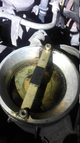

Anschließend Ansaugbrücke abgebaut und Stauscheibe des Mengenverteilers auf Beweglichkeit hin überprüft, ist sehr leichttgängig,
Aber:
Die Stauscheibe ist total „versifft“, an den Rändern regelrecht verkrustet und auch die Schläuche der Kurbelwellenentlüftung, Schläuche, Auslaß Ansaugbrücke pp. total „versifft“, siehe Fotos.
Das kann doch m. E. nicht „normal“ sein, oder?
Bei Abbau der Ansaugbrücke habe ich festgetellt, dass der kurze, aus dem Kraftsoffdruckregler kommende schwarze Plastikschlauch ( fest mit dem Regler verbunden ), im letzten Drittel einen Riss aufweist. Von dort geht ein dünner brauner Schlauch in die Ansaubrücke. Das Teil kostet ca. 265 €! Gehe davon aus, dass ich zumindest diesen Riss mittels übergezogenen Gummischlauchs mit Kleber wieder dicht bekomme – korrekt, oder irre ich?
Ich würde morgen nun gerne den alten, vermutlich nicht mehr zündfähigen Sprit aus den Leitungen bekommen, ohne dass der Anlasser „jodelt“ und kaputt geht. Einfach Plus vom Anlasser nehmen?
Bessere / sinnvollere Lösung?
Und welche Leitung(en) sollte ich an der Einspritzpumpe entfernen und in ein Gefäß laufen lassen?
Welche Ursache könnte der „Schmodder“ in/auf der Stauscheibe haben?
Ventildeckel werde ich morgen runternehmen und neue Dichtung bestellen, die „verrotzten“ Teile natürlich reinigen.
Dann würde ich auch noch den Benzinmengenverteiler runternehmen und gründlich reinigen, oder spricht etwas dagegen?
Boaah, ´ne Menge Fragen und Bitten an die Technikfreaks des „G“, wäre wirklich sehr, sehr, dankbar für weitere Tipps,

Wenn der G eine Sicherheitsschaltung hat kann es sein, dass die Spritpumpe nicht läuft wenn kein Funke erzeugt wird. (von wegen Plus vom Anlasser nehmen)
Ich habe für solche Fälle eine Mitsuba liegen und hole so den alten Sprit raus.
Da an den Düsen offensichtlich kein Sprit ankommt, wirst Du das komplette System prüfen müssen. Ich werde meine K-Jet ausbauen und auf der Werkbank in Betrieb nehmen bzw. schauen ob alles geht und wenn nicht reparieren oder ersetzen.
